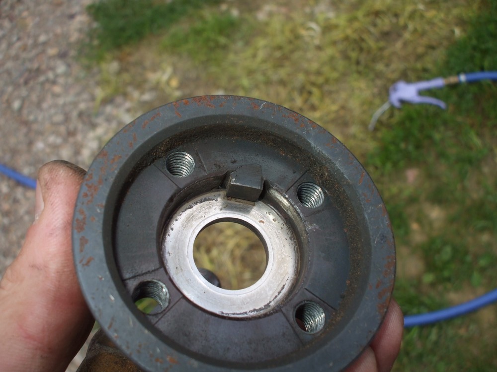

Comme vous pouvez le voir, grosse fissure sur le pignon de la distrib'
J'en ai donc profité pour mettre un pignon neuf, faire usiner la poulie + alternateur pour gagner de la place pour l'échangeur, faire la distribution, la pompe à eau et repositionner le stab de ralentit juste à côté du papillon sur vos conseils
