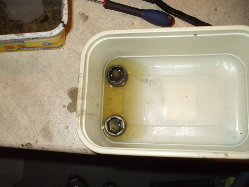

On passe à l'action :
ça coule.... (jai laissé une heure couler puis j'ai levé la voiture d'un côté pour que l'huile se barre bien)
la gueule de l'huile.... (D'origine ?)
Mais appremment pas trop de limailles;
on fait tremper et on nettoie les bouchons

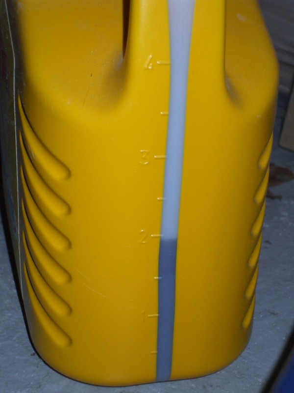

et enfin l'huile que j'ai retiré....
juste 2 litres.... d'ailleurs qd j'ai rempli j'ai pas reussi a mettre 2.4 litres (bon 2.3 aurait ete normal si on compte le mecacyl) mais a peut pres 2.0 litres aussi donc doit y'en rester un peu au fond....
