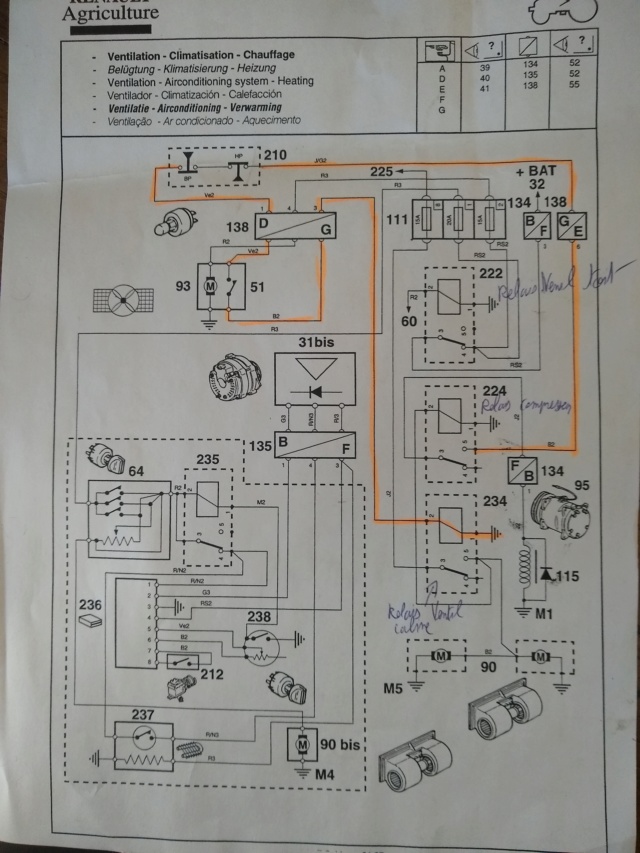

Bonjour a tous.
Quelqu'un a une clim diavia?
La mienne a était bricolé...des fils coupé, un relais ne sert plus du coup, le fil du compresseur ne passe plus par le pressostat...
Du coup je me demande a quoi sert le relais qui n'est plus alimenté??
Il a que la basse vitesse du ventilateur moteur qui fonctionne avec la climv diavia?

J'ai bien ce relais fonctionnelle mais le 85 de ce relais va au 85 d'un autre relais dont le fil du 86 est coupée a la base, le 87 est aussi coupée. Donc ça peut pas marcher, je me demande a quoi peut bien servir ce relais.

Sur la voiture il y a eu une " modification"
Il y a un fil "volant" qui va du compresseur directement au bouton de clim. A côté du compresseur j'ai trouvé le fil d'origine du compresseur.
Il passe par le pressostat et a ça sortie (je pense que c'est la sortie mais pas sur) il y a un fil qui va a l'alimentation du moteur de ventilateur intérieur.

En faite diavia, cette marque m'était familière...ça me disais quelques choses...
Je cherche dans la caisse de clim au boulot et je trouve un pressostat de marque diavia !!!! Bingo
Je te travaille dans une concession Claas, anciennement Renault agriculture, de mémoire le pressostat ce monte sur un Renault fructus .
Ce tracteur est en fête un carraro, marque italienne.
Donc pas étonnant de trouver une clim diavia la dessus.
Du coup je fonce au archives et je trouve le schéma électrique.
J'ai pas eu vraiment le temps de regarder de plus près, ce soir peut être à tête reposé. Je bouffe pas mal de schéma électrique en ce moment au taff, j'en ai un peut marre
. J'ai pris une photo.
