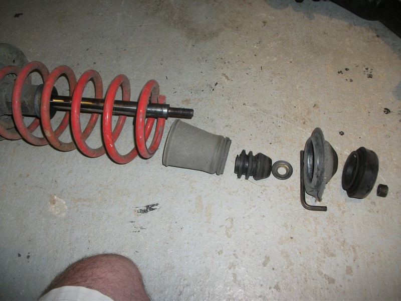

dévisser la tête d'amorto (clef allen de 7)
etvoilà !

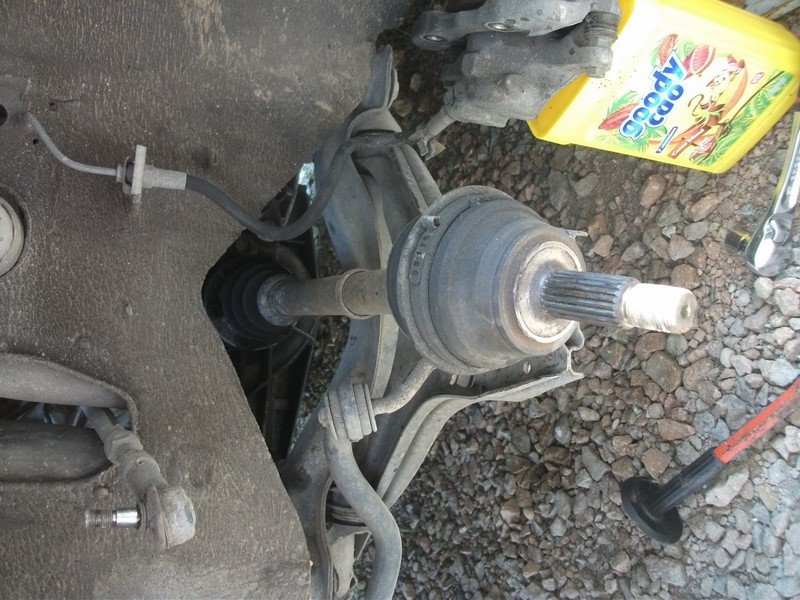

:lol: :lol: bon en fait j'ai pas pris des photos du dévissage des vis de chappe de frein ni des rotules, ni cardan
ici on se rend bien compte que le soufflet et la partie qui le maintient ont besoin d'être changé

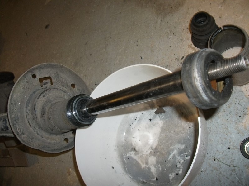

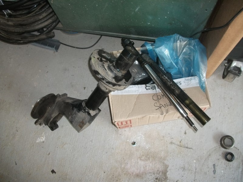

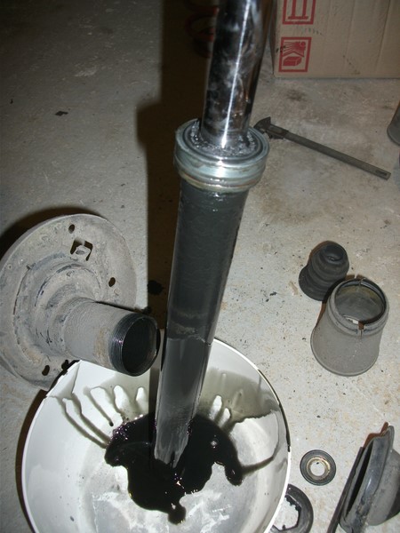

On démonte l'amorto en place (probablement d'origine), jamais vu un amorto de ce genre :? mais il étaient (les deux) morts de chez morts, la tige ne remontait plus)
Pour les futurs proprios qui chercheront le diametre qu'il faut pour les amortos c'est bien du 45mm :-) j'ai mis de l'huile aussi dans la cartouche d'amortisseur

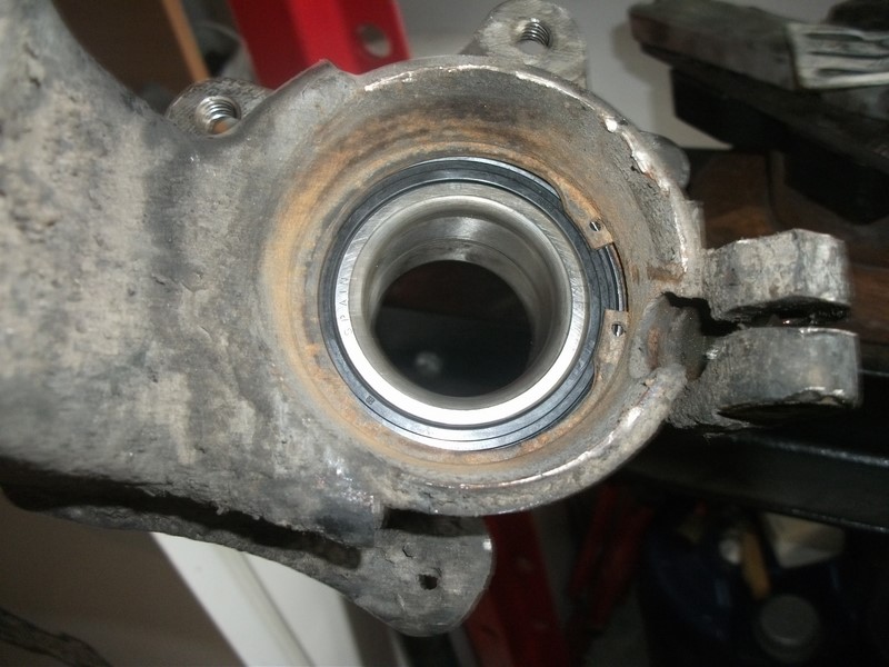

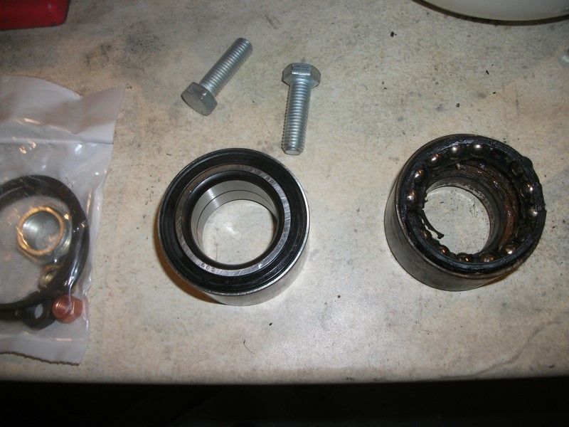

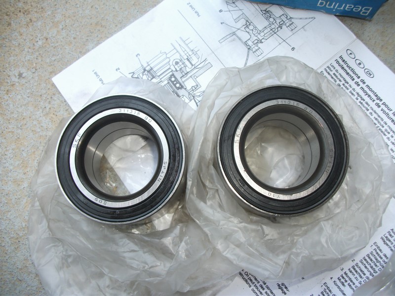

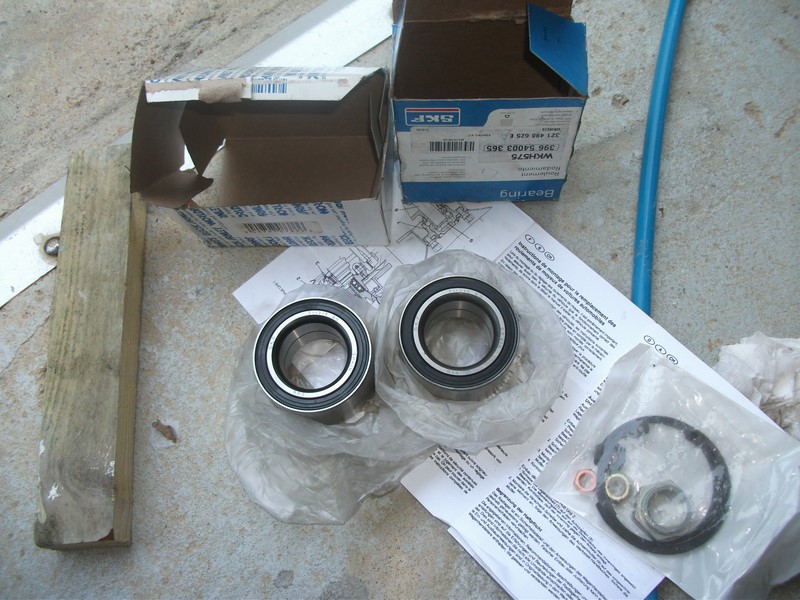

Les roulements ici les deux SKF.... mais pourquoi je vous montre une photo des deux roulements ?
Le fait est que les deux SKF que j'avais acheté aux USA (a qq mois d'intervalle) sont les mêmes produits dans des boitages différents (j'en avais déjà parlé, Beck&Arnley importe pour les USA ou redistribue des pièces faite par SKF aux USA entre autres sous leur propre marque) sauf que j'ai du payer cela 10/12 euros le roulement.... j'en avais acheté 4 en tout.... et vous verrez plus loin que j'ai bien fait... :roll: Seul par contre celui de la boite bleu avait deux circlips et écrous

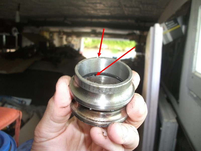

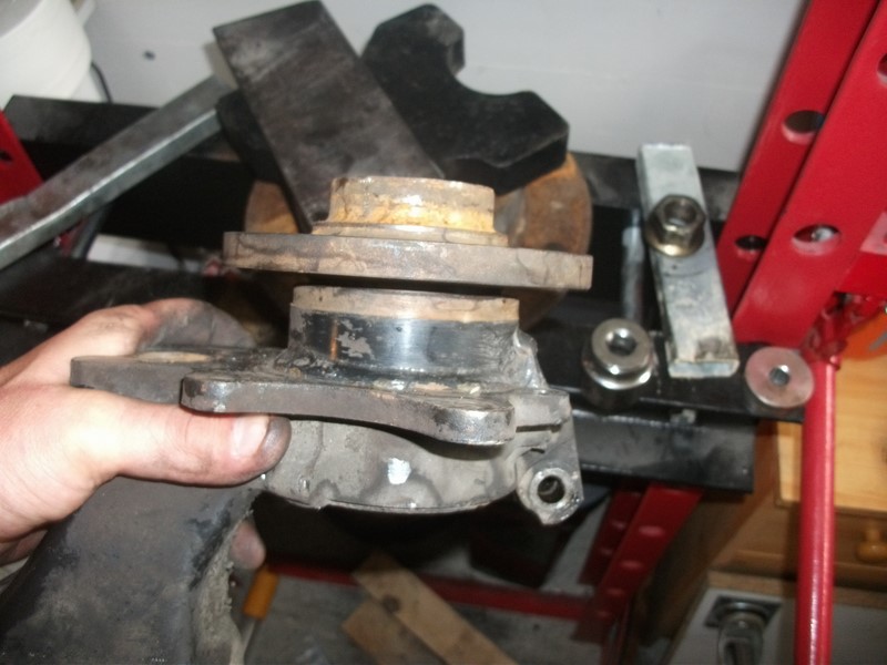

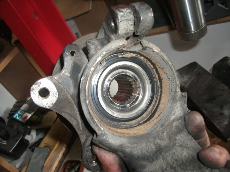

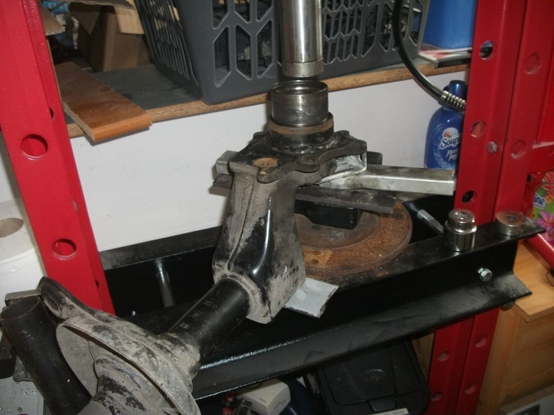

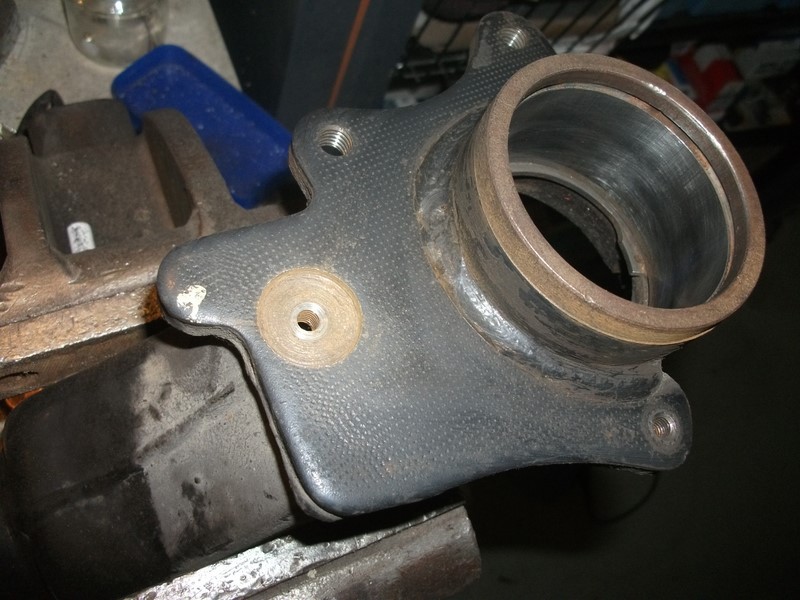

Donc on enlève l'ancien roulement

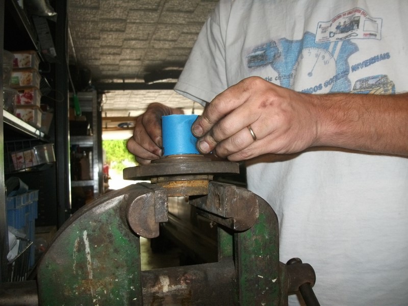

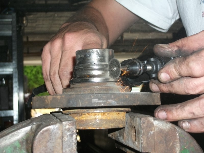

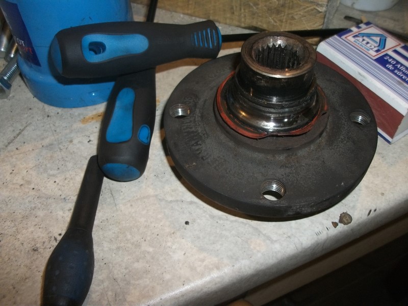

et bien sûr comme a chaque fois où j'ai fait des roulements (enfin que trois ça n'est pas non plus l'industrie ;-) ) une partie reste sur le moyeu....
un ptit coup de toile emeri pour rendre cela propre,

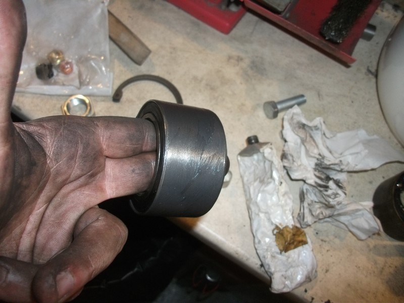

un peu de graisse sur le roulement (z'avez remarqué qu'en général je met deux doigts dans les trous :twisted: :mrgreen: )

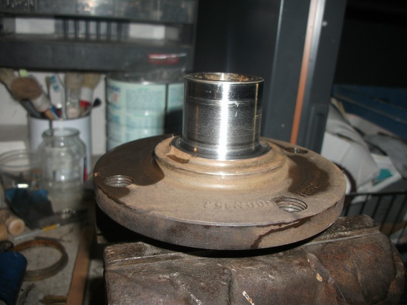

et on s'occupe du moyeu pour enlever la partie restante.... puis ptit coup de toile emeri pour faire propre
et mis en place du moyeu (graissé) dans roulement
A la fin du 2e roulement Tof tout content et puis qui se dirige vers l'établi et qui voit ça...
et à la manière du commissaire Gibert dans taxi : "Ah bah tiens keskeçé ça ? hein.... nan parceque... hein.... :roll:
Ben oui mon con t'as oublié de remettre le circlip avant de mettre le moyeu dans le roulement !! :evil: :evil: :evil: :evil: :evil: :evil: quel con...
Bref on redémonte et pensant pouvoir sauver le roulement (mon cul il pette comme les deux autres) donc roulement neuf hop poubelle.... :evil: on recommence la même démarche pour en final que ce soit Ok. N'empêche encore heureux que j'ai vu que j'avais oublié le circlip :shock: :shock:

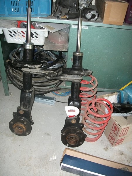

Voilà presque terminé, j'ai commandé hier les caches poussières (j'avais commandé les mauvais), les rotules nécessaires.

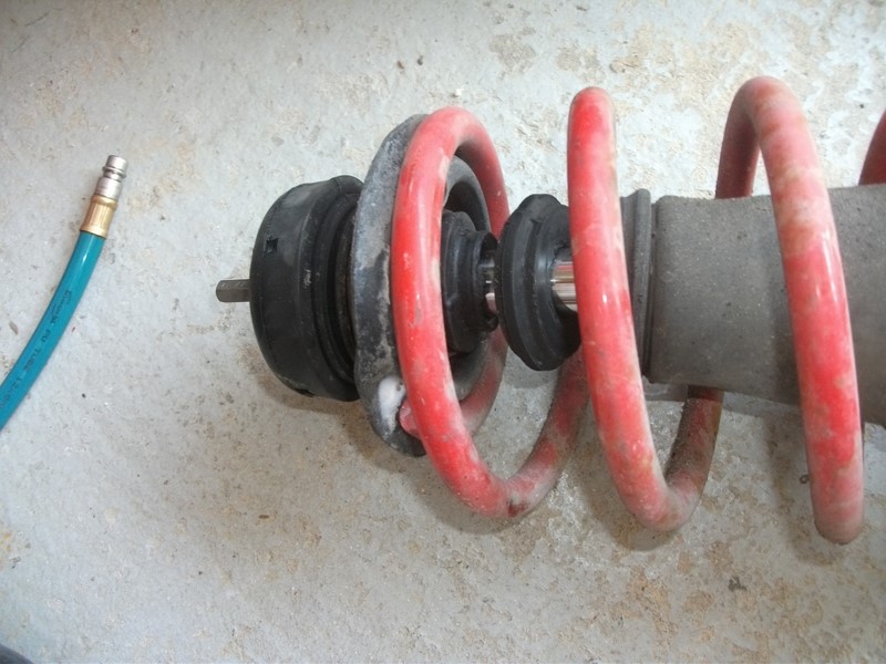

c'est un effet d'optique ils ont bien la même longueur lol j'ai gardé l'ancien ecrou d'amorto sur le premier par inadvertance (me rappelai plus qu'il était dans la boite de l'amortisseur) je ne pense pas que cela ai de l'incidence.
Du coup comme je suis bloqué en attendant les pièces je vais en profiter pour changer les durites de freins avant et le liquide par la même occasion. voir pour les silentblocs de barre stab
j'ai oublié aussi que j'avais les deux coupelles d'amortisseurs neuves (Meyle) ;)

Effectivement, c'était les amortisseurs d'origine! Les remplaçants sont des B4?

pour des amortisseurs a huile ,normal qu'ils ne remontent après une compression contrairement a des amortisseurs a gaz :)
d'ailleurs sur la type 89 si j'avais su j'aurais juste changer l'huile pour ceux de devant ,comme ils sont démontables :D

non les amortos sont des Optimal à gaz, très bon retour de LaurentV8 sur sa S4 :-)
et pourquoi ça ?

et pourquoi ça ?
il n'y a pas de pression dans un amortisseur a huile
en première page de mon topic il y a la remise en état d'amortisseurs a huile
;) http://www.forum-auto.com/forum2.php?co ... ew=&nojs=0

merci mais je comprend pas le principe... comment il peut y avoir de l'amortissement si la tige reste tout le temps en bas... :?: enfin elle est tenue par le haut mais bon
Messages : 8732
Re: Changement amortisseurs+roulements avant GT Typ85
C'est le ressort qui remonte le bordel Tof ;)

Bien vu mon Tof, la bague interne du roulement qui reste coincée sur la fusée, c'est le plus chiant, et inévitable.
Elle se tronçonne si facilement que ça ??
Messages : 16647
facile non, mais pas difficile non plus on va dire que c'est chiant de s'arrêter pas trop loin de façon à ne pas attaquer a la dremel le moyeu. ;)

Comment on s'assure qu'un amorto hydraulique est HS ou pas du coup, si le coup de la tige qui ressort pas ne marche pas ? (en dehors de tester la voiture en roulant bien sur)

A moins qu'il ne soit comme une pompe à vélo, je pense qu'il est impossible de juger de l'état d'un amortisseur en le comprimant à la main...
Quand il est neuf, la tige résiste et s'enfonce régulièrement, après... :|

LaurentV8 a écrit :A moins qu'il ne soit comme une pompe à vélo, je pense qu'il est impossible de juger de l'état d'un amortisseur en le comprimant à la main...
Bien sur que si ...,
memphis a écrit :Comment on s'assure qu'un amorto hydraulique est HS ou pas du coup, si le coup de la tige qui ressort pas ne marche pas ? (en dehors de tester la voiture en roulant bien sur)
En posant le machin debout et dans le sens normal au sol, serré dans un serre joint ou bloqué avec et entre les pieds, on actionne la tige assez brusquement par des ch'tiots mouvements de "branlette" avec les 2 mains, si on détecte un flou dans le mouvement (la tige n'a pas de résistance puis en a), le truc est HS).
Que la tige ne remonte pas est normal sur un amortisseur à huile double effet, le principe étant de transférer de l'huile par des clapets entre les 2 parties du piston interne.
