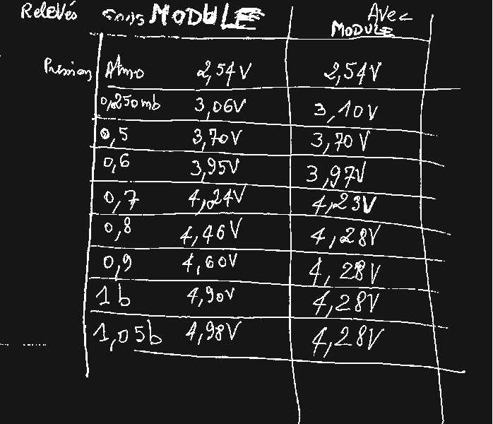

Messages : 17404
Re: leurre calculateur ur
Perso, j' avais intégré mon leurre électronique dans le boitier du 1B ( Audi 200 10V )...juste à la sortie du capteur de pression....
Super précis.... 8-)
Mais toi, comment vas tu procéder ? ....
