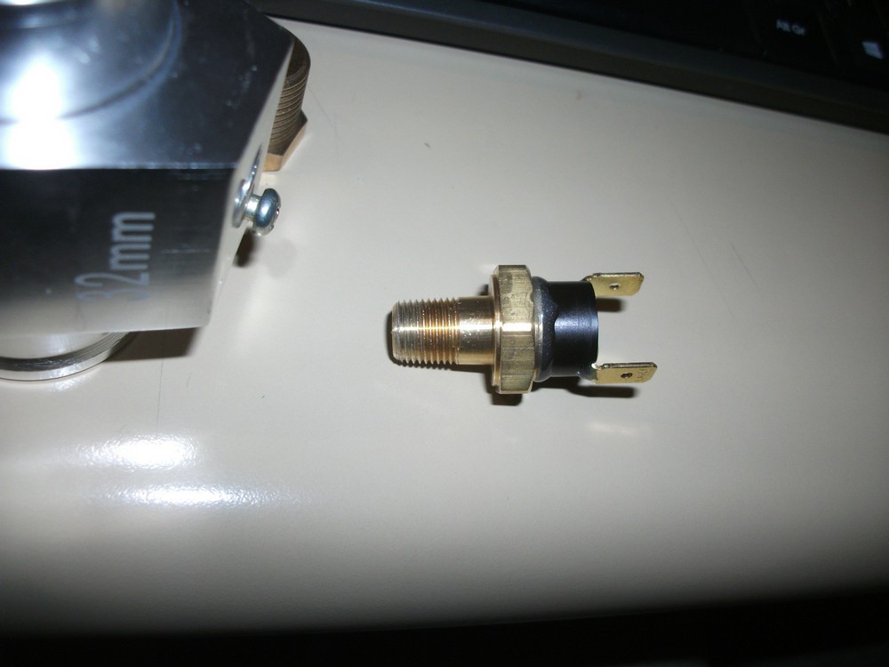

Voilà je dois installer cet aprem 2 spals sur mon radiateur avec un système de thermo switch qui déclenche a 87° C et coupe les ventilos à 83°
Ce n'est pas sur une Audi MAIS je me dis que cela peut servir a ceux qui un jour pourront en mettre sur une audi (swap 20v entre autres)

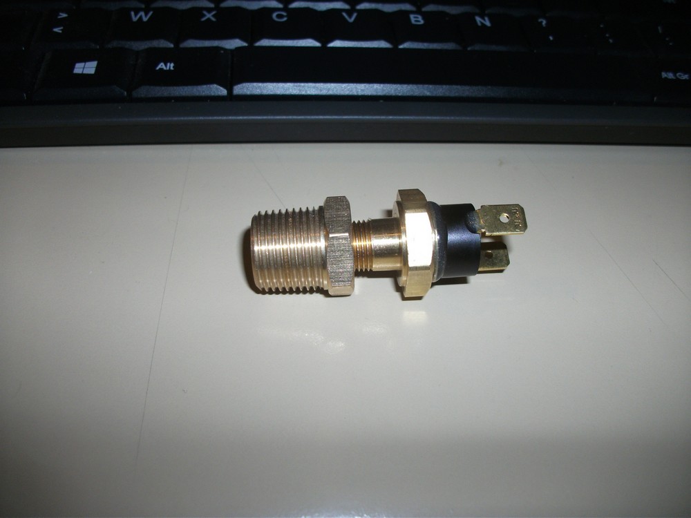

Déjà première interrogation, la sonde fournie avec le kit ne se visse pas entièrement, que ce soit dans l'adaptateur 1/8 --> 3/8 que dans mon système prévu pour (le tout au 1/18 NPT)

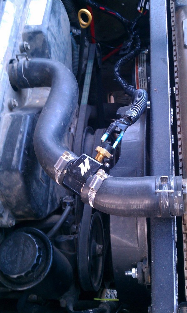

ça visse sur à peine la moitié du filetage. Sur Google je trouve des gens qui ont ce système pas complètement vissé :

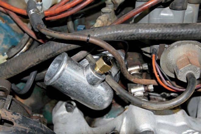

et d'autre entièrement vissé
la sonde est en 1/8 NPT conique, peut etre devrai je acheter un taraud 1/8 NPT 27 pour retarauder plus loin mais je trouverai cela etonnant que le systeme fourni dans le kit (1/8 au 3/8) lui ne soit pas adapté :?

Ce n'est pas bien grave qu'elle se visse à moitié, car le cuivre est un excellent conducteur de chaleur ;)

"Ne se visse pas entièrement" : Tu as des raccords à pas conique mon Tof, Donc c'est normal à 100%. ;)

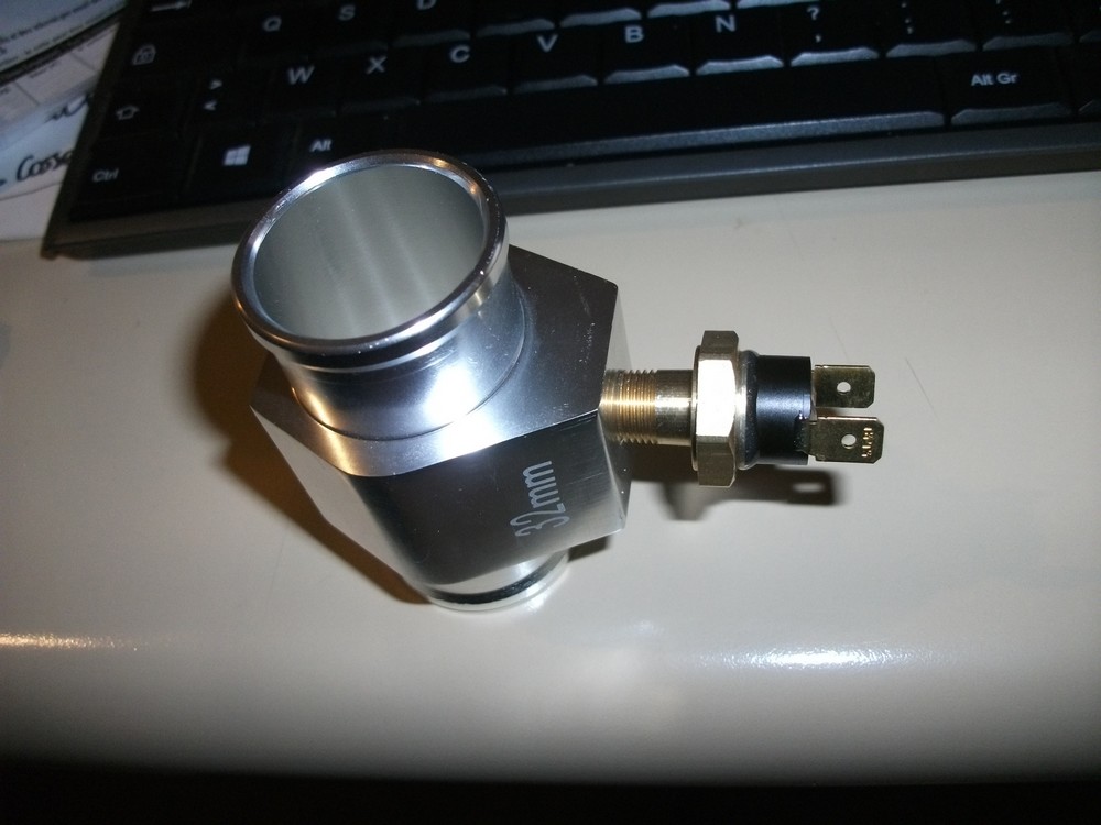

mais pour un côté plus esthétique est il possible de retadauder plus loin pour que la sonde soit quasi a l'applique du support ?

Oui et c' est ce que je ferais....c' est simple, j' ai , dernièrement, taraudé une sonde en NPT en M10 X 1....nettement plus simple que de faire un empilage
avec un adaptateur :?

Tarauder plus loin ..., ça ne servira à rien, sauf si ton taraud NPT est capable de le faire.
Il devra avoir une forme conique plus longue que le taraudage actuel et d'un diamètre supérieur et au moins équivalent au diamètre le plus gros de ta sonde.
Pour un pas identique, hein.
Si ton raccord femelle est chromé ..., laisse tomber, les tarauds n'aiment pas ça. ;)

C' est vrai.....en conique, pas gagné....perso, pour une question d' esthétique, je rajouterais une " rondelle " ...plutot un tube, pour cacher le " vide "...et j' en
profiterais pour mettre de la pate thermique à l' intérieur...le raffinement ultime, quoi ! :D

j'avais pensé au tube aussi donc ça confirme ma première idée même si c'est pas celel quej 'aurai préféré ;-)

t'emmerde pas Tof ! Tournes ton té, pour avoir la sonde vers le bas, ainsi tu ne la verras pas :D
Attention aussi a la position de la sonde et au sens de circulation du liquide.. J'en ai mis une sur ma 100GL, mais en sortie du radia. Donc sur la durite inférieure.
Si tu n'as pas de vase d'expansion (je connais pas la Mustang - c'est la cas sur ma 100GL), il est tres probable que la durite supérieure ne soit pas remplie a 100% de LDR. Et donc que ta sonde de température mesure .. la température de la bulle d'air dans la durite, surtout si la sonde est sur le dessus ! :!: :!:
