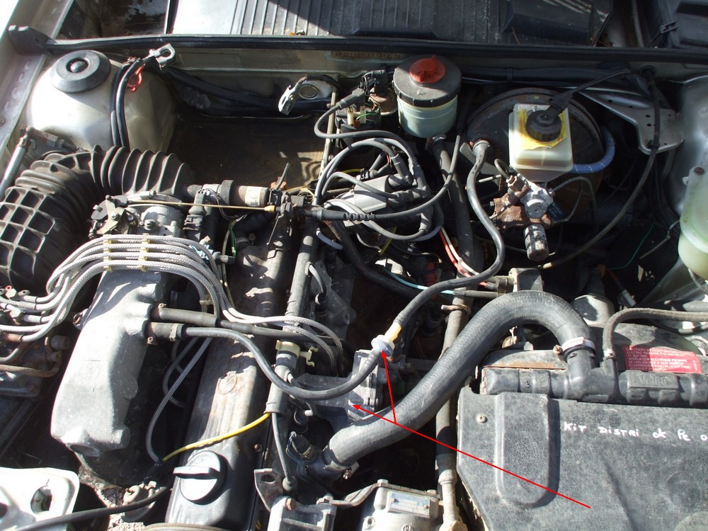

ce que je sais c'est que j'ai un boitier en plus sur le moteur (fleches rouges), Philou me disait au BBQ que c'était une aide au freinage si je ne me trompe pas
pareil bizarre ces branchements sur la bobine d'allumage j'ai pas ça sur mes autres KV....

Si je dis pas de conneries, en suivant la dépression jaune, tu arrives à la vanne EGR ;) (à virer.... ça sert à rien et ça crée des pannes :lol: )

Tu doit avoir tout un tas de petites durites pneumatiques en plus, avec des clapets à dépression non ???
C'est un systeme qui fait ré-avaler les gaz d'echappement, qui marche aussi au ralenti,et comme tu n'as plus assez de dépréssion dans ta pipe d'admission, ils ajoutaient une pompe mécanique pour generer le vide dans le mastervac.
Merci Mike faut que je zieute cela
J'ai démonté un GT suisse il y à quelques années, j'avais essayé de comprendre comment ca marchait : J'ai jamais compris
oui si tu parles des sortes de soucoupes y'en a qq unes.

oui le hy est suisse .tu peut virer tous se qui sert a la vanne egr mais comme je t'ai dit tu as un collecteur 2/1 alors que le quattro type kv a le 3 /1.
c'est fais pour le manque de puissance en plus regarde dans le boitier papillon tu va avoir une autre surprise :lol: :lol:
tu as aussi les vitre blanche est non electric il me semble ..
mon hy va devenir kv grâce au petit pièce stocker depuis des années .

La seule particularité du HY est qu'il est muni d'une vanne EGR et d'une pompe à vide sur la culasse comme les autres l'ont dit
