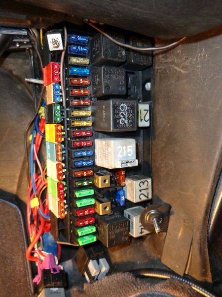

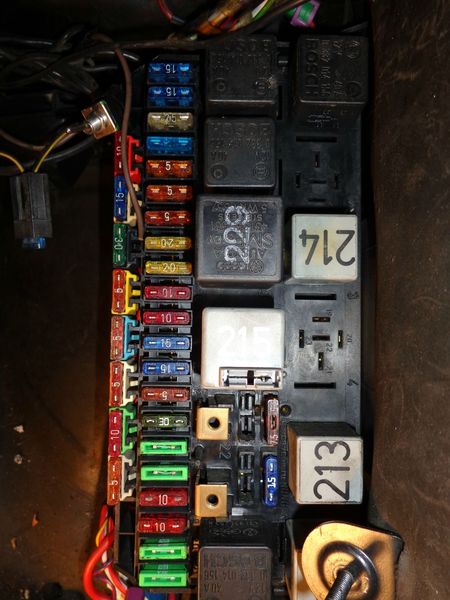

alors les relais sont avec la boite a fusibles tu a le J26 1er vitesse le J101 2eme et le J135 3eme
Guillaume
Messages : 91
Enregistré le : jeu. 6 déc. 2012 18:08
Localisation : Haute Normandie - Bolbec / Audi V8
Re: Restauration Audi V8 1989
Message par Guillaume »
Comme je veux pas faire de bêtise j'ai regardé mais je vois pas
Je vois pas les J26 J101 et J135

@Theau, tu prend une de ces photo tu lui claque des flèche pour indiquer les fusible et le tour est joué :D ;)

pas contre le J135 ça doit etre le relais en bas qui est tous seul a coter des 2 coupure thermique des vire electrique
Messages : 16308
Celui de 3è, il est plus gros que les autres, mais c'est écrit dans le couvercle de la boîte à fusibles, non ?

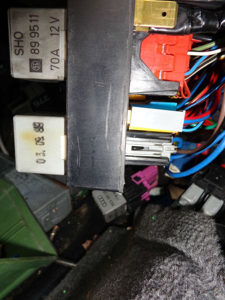

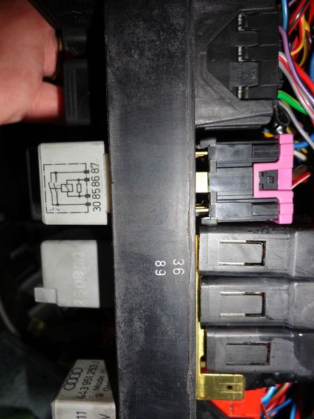

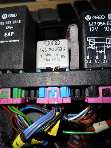

J'ai regardé donc sur les 3 Relais seul 2 sont branchés.
Je pense qu'il y a du avoir des modifications :( ou le relais n'est pas a la bonne place
J'ai interverti le relais non branchés a celui qui correspond a la 2ème vitesse Miracle çà fonctionne sans shinter quoi que ce soit,
Pour moi j'ai relais 2 et 3ème vitesse c'est tout, le ventilos tourne en continu je suis même pas sur de la vitesse que je suis.
Photo relais 1ère Vitesse normalement vous verrez qu'il n'y a pas de broches
Photo relais 2ème Vitesse
Les 2 sont dans la boites a fusible
et Le 3ème qui est dans la boite a relais, les 3 sont identiques.
En attendant ca fonctionne est ce le visco coupleur est vraiment mort ??
et j'ai regardé également pour ma bué effectivement le ressort est cassé et ouais faut ce plié dans tout les sens je vais le bloquer ouvert et je m'en occuperais prochainement
MErci de votre aide

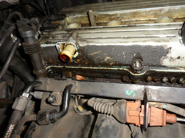

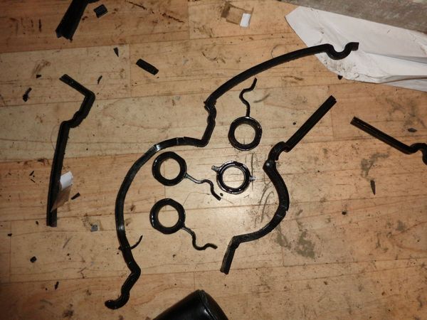

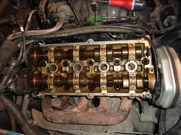

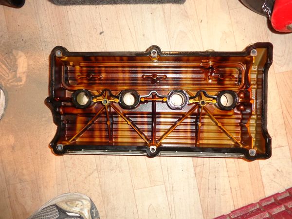

Aujourd'hui changement des joins des caches culasses, j'ai pas mal galéré car c'étais collé de chez collé, le joins cassait comme du verre. Une fois tout décollé çà va très vite
Ca fuyait pas mal

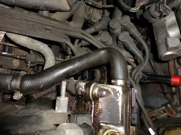

Cet durit a changé elle est percé
Voici les joins
Remonté c'est un peu plus propre :D :D :D
