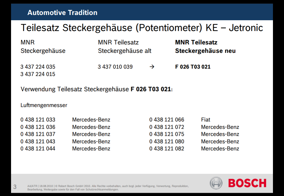

Petit résumé des refs de ce potentiomètre:
La ref d'origine est 3437224033
La ref d'origine avec connecteur doré est 3437224037 = ref Bosch (plus dispo) est F026t03021
La ref3437224035 montée sur Mercedes entre autre, bien que non plug & play (différence au niveau du boitier) serait, semble t'il compatible au niveau du circuit imprimé (même forme, même résistance).

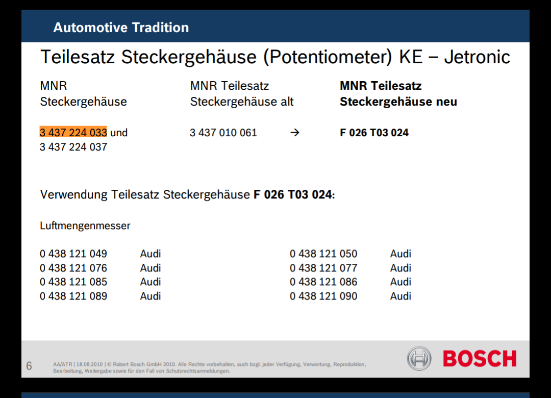

Gaffe à la terminaison "033"
Mercedes:
Audi:
Soit Audi: 3437224033 => F026T03024

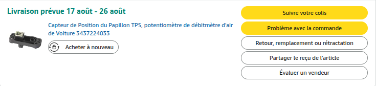

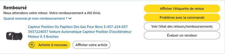

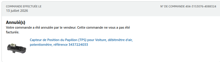

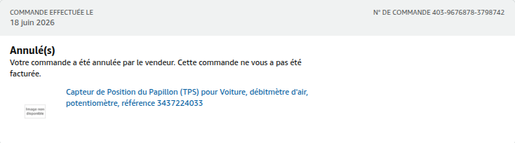

@KUB, Pas nul du tout, mais si c'est comme les autres, qui vendent ce qu'ils n'ont pas, ça fait quand même quatre que je commande !
Et pour celui-là, j'ai été remboursé, mais il est toujours marqué comme expédié:
