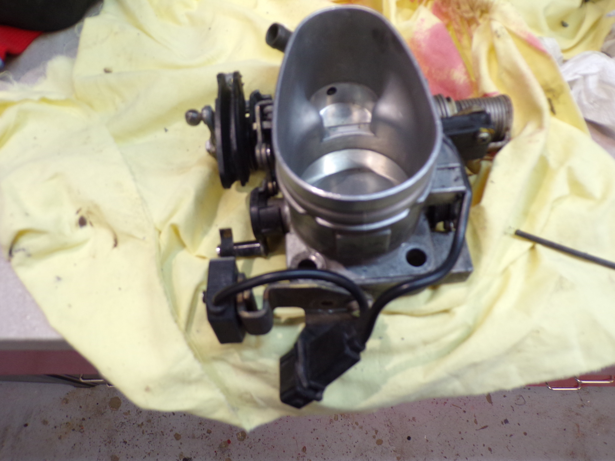

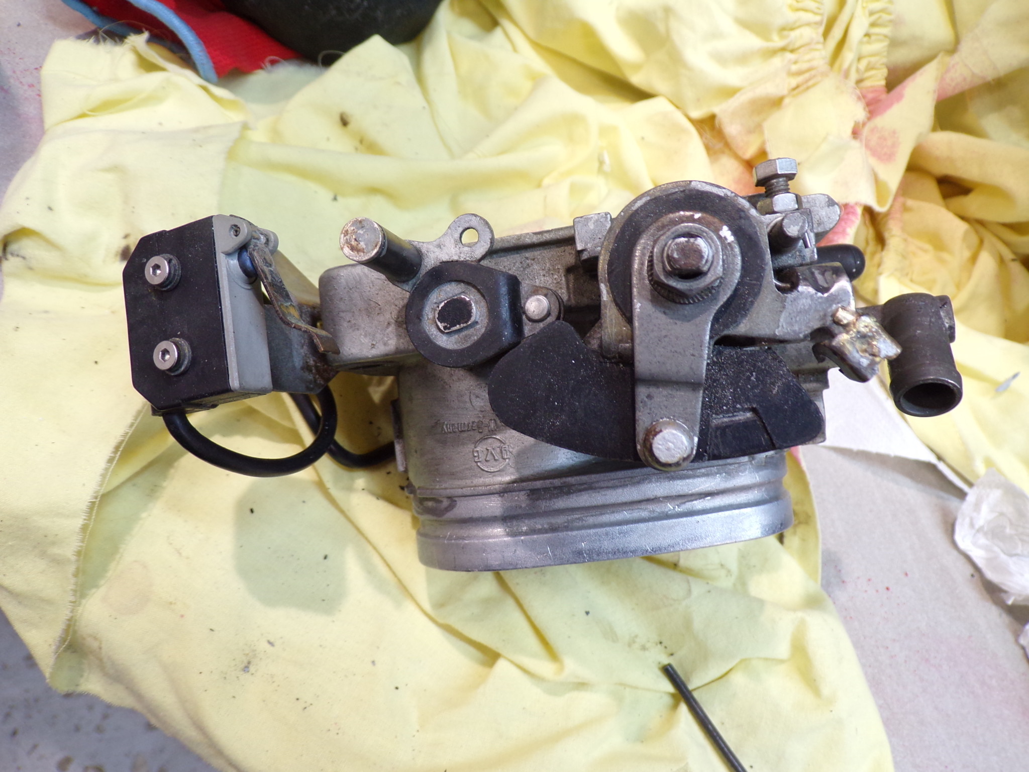

A priori tu as bien 2 contacteurs papillon (visible sur la 2ème photo)
Celui du haut sert à la coupure de l'allumage (rupteur) et le second plus bas (c'est celui qui indique au calculateur que la voiture est au ralentis).
En mesurant leurs valeurs Ohmique, elle doivent se situer très proche de 0 Ohms.
Un contacteur encrasser peut afficher entre 9 et 12 Ohms (vécu).
