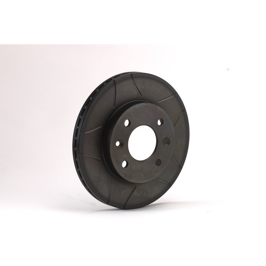

Bin des marques reconnues en fourniture OEM de freinage, comme Ate, TRW, Brembo, Pagid, Zimmermann, ...
En ce moment, je suis plutôt Brembo en disques (les Max sont jolis et pratiques pour contrôler l'usure) et Pagid en plaquettes perso...

C'est donc ça les brembo max :
