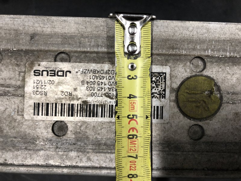

Je reviens sur le sujet
Un autre a fait le montage
Mais avec un collecteur S1 ;)
Ça fait moins de détours que sur la berline rouge
Il a l’air petit ainsi , mais le mec qui m’a donné la 2 eme photo me dit qu’il y a un deuxième intercooler
Je sais que pas mal d’entre vous sont septiques
Mais les autos sortent des chevaux quand même
Donc ça dois pas être si « punissable » que ça :shock:
Mike l’avais évoqué à l’époque, un intercooler RS3
Je viens d’en récupérer un qui a pris une mini baigne
Mais de quoi faire des essais ! 8-)

à la base j'ai un intercooler "universel" pour aller en face avant (mais elle deviens tubulaire sur SQ)
donc essais à faire
ma question pour ce post c'est de placer le radiateur en face avant et l'intercooler à la place de ce dernier donc essais à faire avec un autre intercooler
le RS3, est une récup récente, mais risque d'être fort grand sur B2
par contre sur une C3 ou C4 ça pourrais le faire
