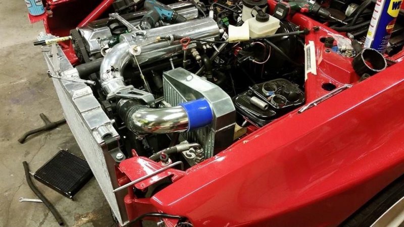

Déterrage de post
Voici un qui l’a fait
babbasse
Messages : 995
Re: refroidissement sportquattro
Message par babbasse »
On ne peut rien dire sur la beauté de la voiture et la qualité du travail.
Le montage est joli, mais je suis vraiment sceptique sur le résultat...
En plus, il a mis un radiateur d'huile devant son intercooler.
Et il semblerait qu'il n'y a même pas de ventilo pour forcer l'air sur l'intercooler...
Pour moi, le refroidissement de l'intercooler est vraiment primordial.
J'en discutais avec quelqu'un il n'y a pas longtemps, et il me disait qu'il y a quelques années, sur circuit, certaines bagnoles avaient un gros bac à l'avant de la calandre, et lors des arrêts au stand, ils le remplissaient de glaçons pour augmenter le refroidissement de l'air d'admission...
Je te dis pas la patate sur les quatres premiers tours...
Messages : 11734
perso j'essaye pas.... je serais curieux de voir sa température d'air en sortie échangeur hein....ca doit pas etre bon quand tu vois le peu d'arrivée d'air possible directement sur ton échangeur.
