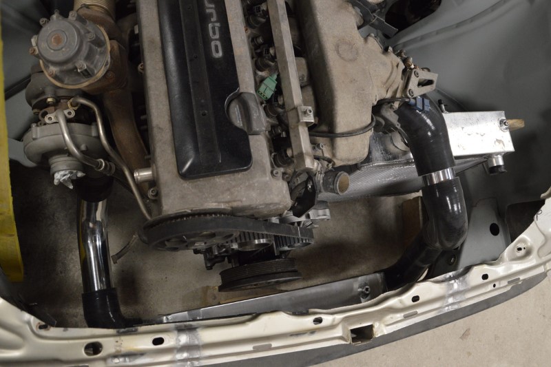

Oui, montage Nullissime...l' échangeur, de petit volume, de surcroit, se prend toute la chaleur du radiateur de refroidissement....

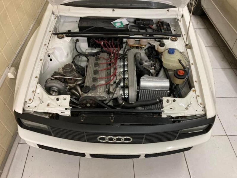

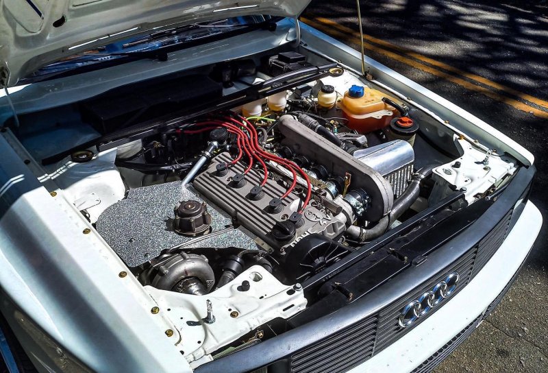

Je reviens sur le sujet
Un autre a fait le montage
Mais avec un collecteur S1
Ça fait moins de détours que sur la berline rouge
Il a l’air petit ainsi , mais le mec qui m’a donné la 2 eme photo me dit qu’il y a un deuxième intercooler
Je sais que pas mal d’entre vous sont septiques
Mais les autos sortent des chevaux quand même
Donc ça dois pas être si « punissable » que ça

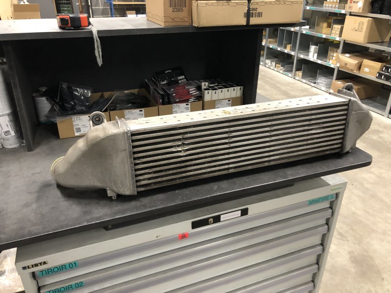

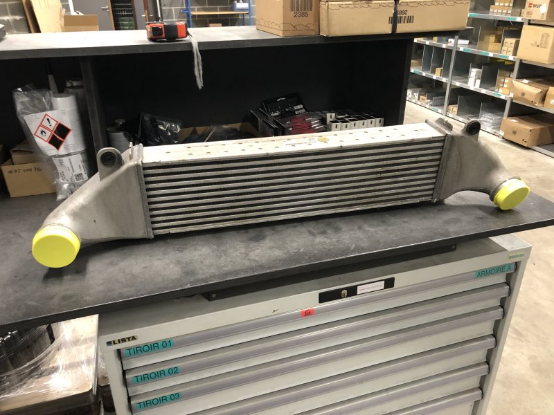

Mike l’avais évoqué à l’époque, un intercooler RS3
Je viens d’en récupérer un qui a pris une mini baigne
Mais de quoi faire des essais !

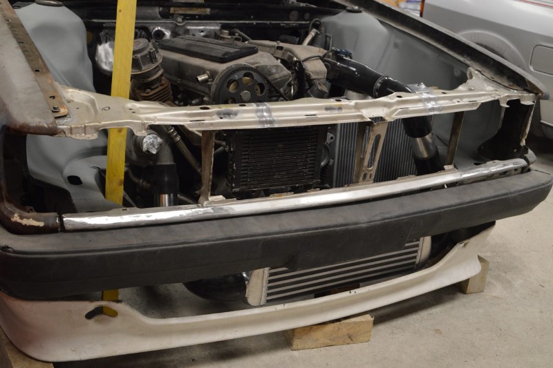

Mais celui là tu vas le mettre en bas, donc en priorité vu la forme ?
Sur mon montage je pars sur :
Pipe S4 d'origine avec le radiateur d'eau "norvégien" + épais et adapté à la forme "sous la pipe"
Intercooler en bas dans l'entrée central, peut être + large à l'avenir si ca ne suffit pas.

à la base j'ai un intercooler "universel" pour aller en face avant (mais elle deviens tubulaire sur SQ)
donc essais à faire
ma question pour ce post c'est de placer le radiateur en face avant et l'intercooler à la place de ce dernier donc essais à faire avec un autre intercooler
le RS3, est une récup récente, mais risque d'être fort grand sur B2
par contre sur une C3 ou C4 ça pourrais le faire
donc essais à faire
