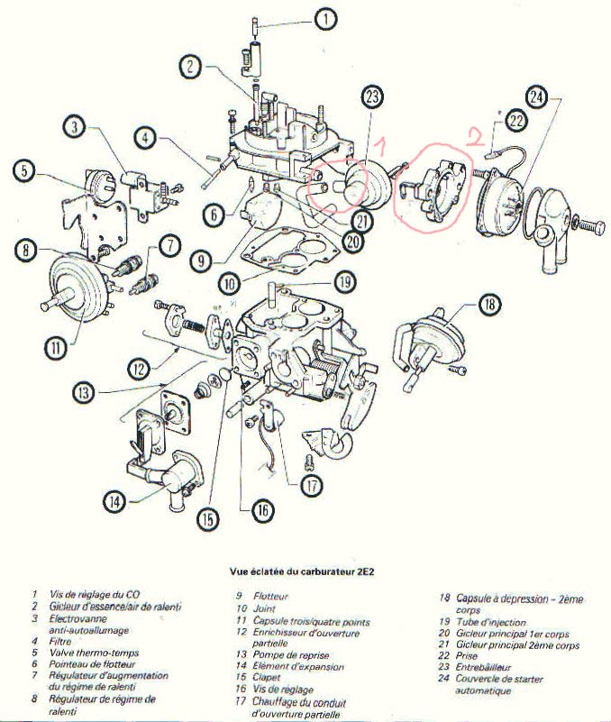

Quel carbu cherches tu ?

@ Giles74 : le pierburg 2E2 pour moteur 1L8 90 Ch (en origine j'avais un kehin suisse depollué remplacé cet été par un pierburg 2E2). Pour etre precis c'est les pieces 1 & 2 ci-dessous marquées en rouge qui ont chaufées. Le N°1 j'ai en stock mais une "tetine" de cassée donc inutilisable et le N°2 j'ai un en ferraile de chez audi qui semble fonctionnait donc au premier abord ce qui risque de me bloquer c'est la piece N°1............. mais si tu as un carbu 2E2 complet d'occase Why not :D :D Tiens moi au courant 8-)

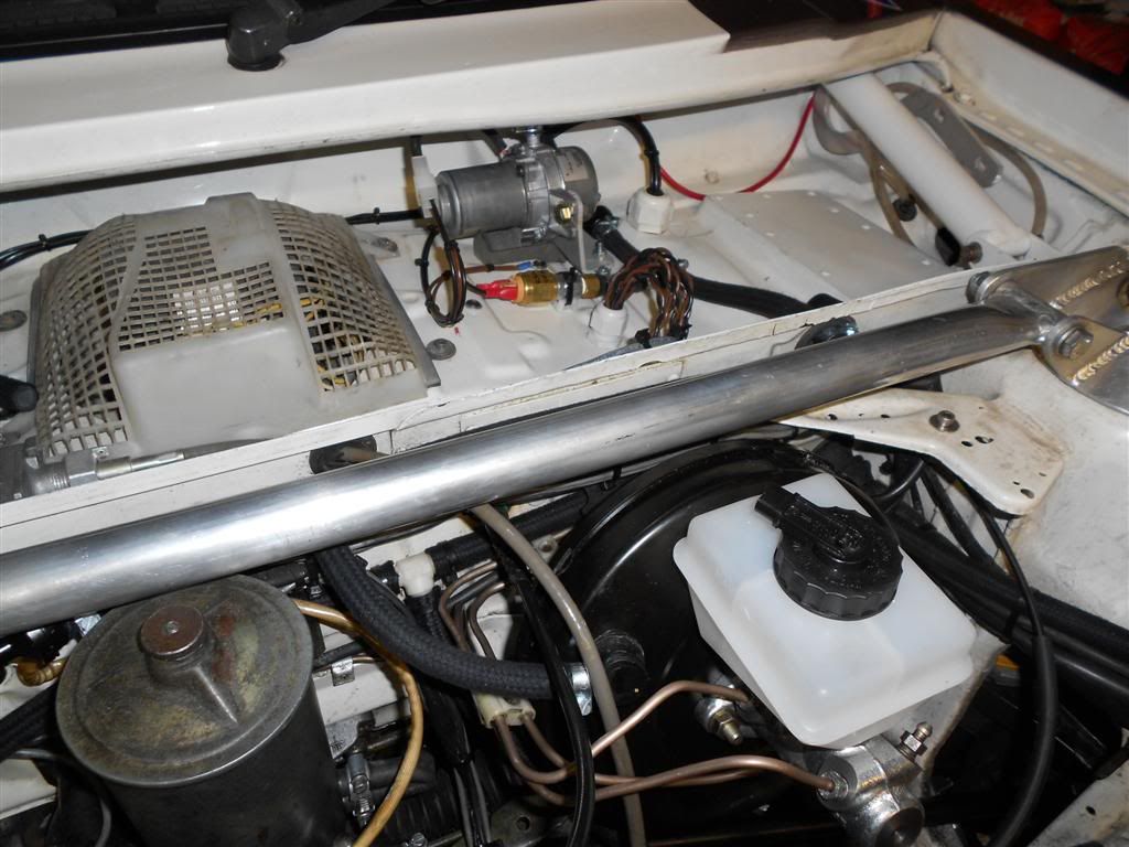

Maintenant je reviens vers les specialistes de la mecanique et/ou les pros de l'informatique concernant le freinage : sur mon bocal de frein que je vais changer pour eviter toute prise de risque, j'ai l'inscription 811 611 307A. Je demande au magasinier Audi qui me repond que cette ref ne lui parle pas. Je cherche sur le net google + Oscaro... et la seul info que je trouve c'est cette piece d'occase. Bizarre qd même pourquoi on est seulement 2 a avoir cette piece (rien sur ebay, leboncoin......), alors tte info est la beinvenue
http://www.janlosautos.nl/hoofdrem-cili ... 05-10.html
Vu que ETKA 7.2 ne marche plus du tout chez moi (ni sur mon Windows ni sur mon virtual PC) même en changeant de date..... je regarde sur ETKA 6 il me faut la Ref 894 611 301 (Vase d'expansion pour freins plus forts (du fait des 4 disques non ?)
Apres quelques recherches je tombe sur ce site (pas mal au passage mais faut maitriser l'anglais !) et cette page avec ma Ref et un ensemble maitre-cylindre/Cerveau Frein/Bocal qui ressemble au mien (seul autre ressemblance avec cet UR c'est la protection ventilo en plastoque :lol: :lol: )
http://www.classic-audi.co.uk/forum/sho ... 06&page=20
Apparemment ca doit se trouver exclusivement chez audi mais quelqu'un peut-il me reagarder si sur ETKA toujours dispo et aussi le prix. Merki :)
Sinon vu qu'il y a pas mal de possesseur de quattro qq'un est-il deja passé par la case changement de bocal ? ....Dommage j'ai rien vu sur CAC :? :?
Merci pour votre aide

salut tu as l'embrayage meca ou hydro .si c'est les même que le 5 cyl j'ai sa de dispo .sinon prend en un de golf 2 sa se monte dessus .
Moun
Messages : 724
Re: Remise en etat suite début incendie niveau moteur !
Message par Moun »
EMBRAYAGE HYDRAULIQUE IL ME SEMBLE SUR CELLE-LA
Je te tiens au courant mais c'est vrai que pour l'instant il me faudrait juste le bocal car il a morflé a cause de la T° qu'il y avait sous le capot, il a pas été touché par les flammes directement donc le cerveau frein et le maitre cylindre sont en apparence bon (ils font une sale gueule a cause de la rouille ms ca devrait attendre des jours meilleurs)
