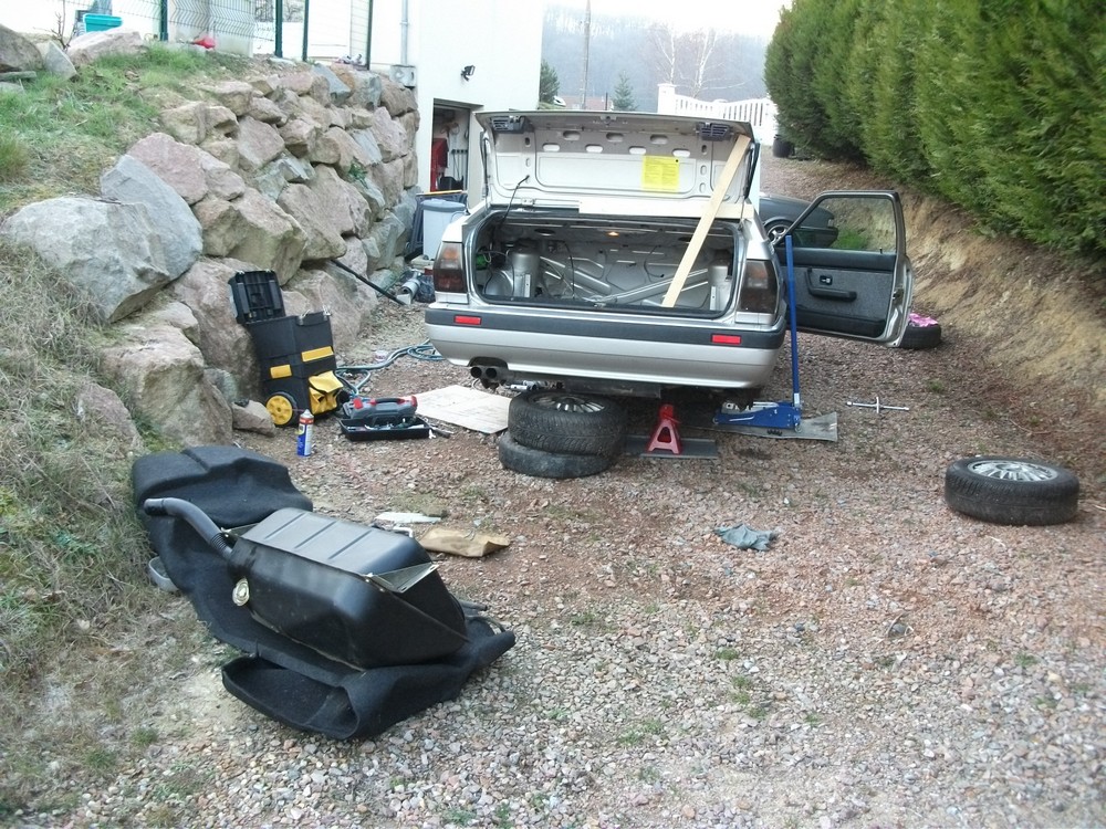

salut a tous,
dans le cadre de la renovation de mon coupe quattro de 1986, démontage du reservoir pour traitement (j'ai reçu mes produits de chez restom) antirouille.

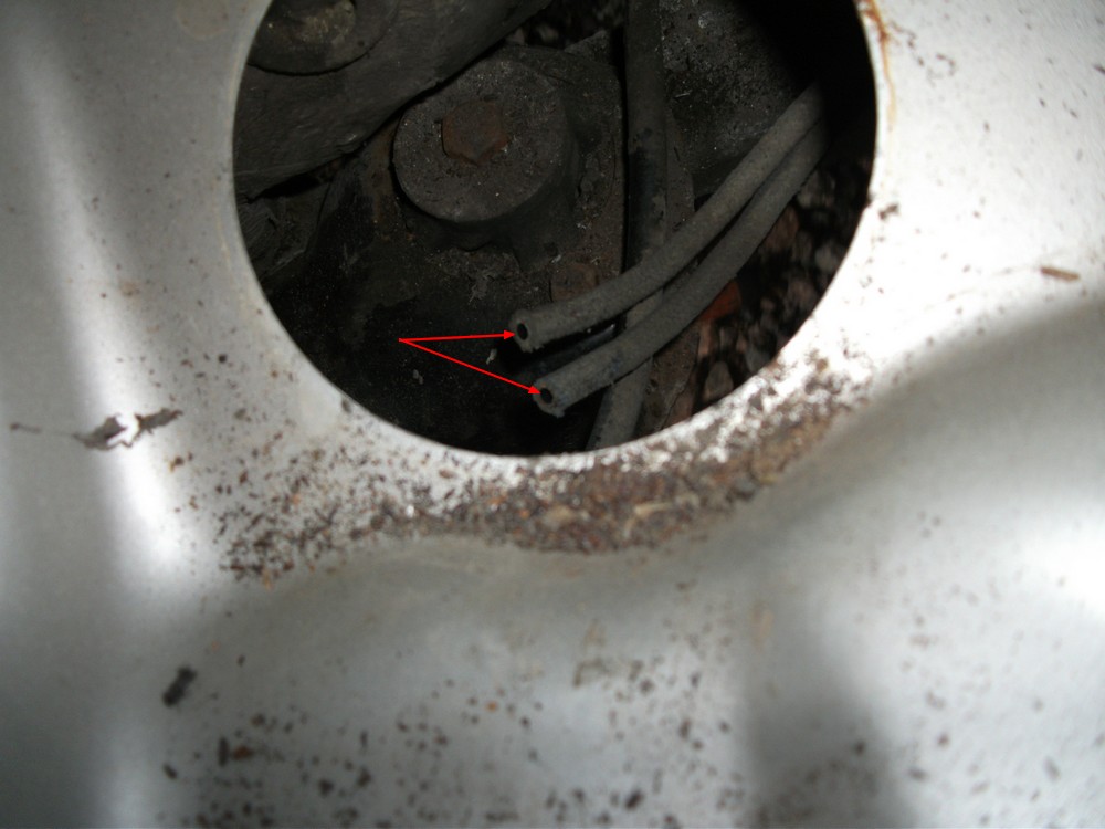

pas de difficulté particulière, mais ci dessus sur les deux fleches que j'ai indiqué, je vois pas a quoi servent ces deux sortes de tuyaux de couleurs.???

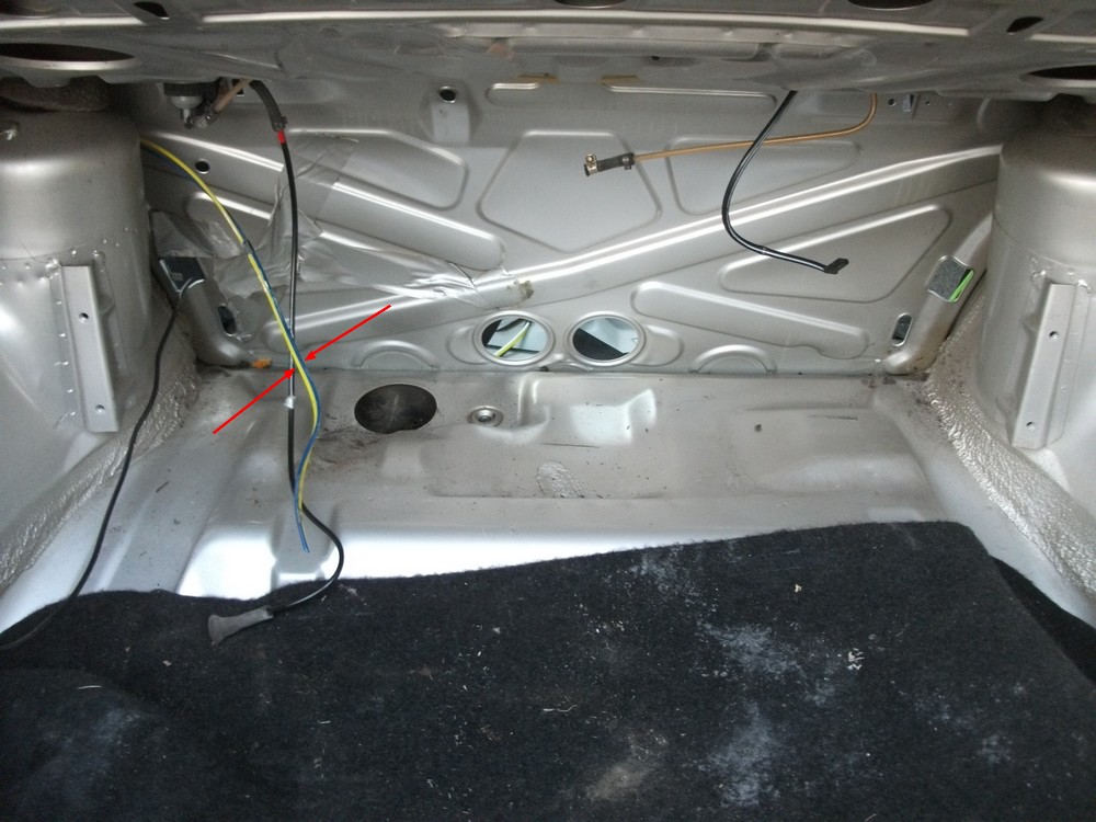

ils doivent aller la dedans je pense :

Messages : 11781
Re: Démontage réservoir coupe quattro....
les deux tuyaux jaune et bleu,c'est pour le blocage de diff.........
pour la durite,tu veux que je regarde chez ad a coté de la maison ?

merci lapin pour tes réponses,
chez AD tu dis ? laisse tomber y'en a un a 10 kms de chez moi, j'irai voir cet aprem, merci
pour le différentiel c'est jsute enficher comme ça sans autre forme de procès ? je suppose que cela n'envoi que de l'air right ?
Messages : 11781
moi je prends mes durites multicarburant chez eux....simple,a coté de la maison et dispo de suite si ils ont le minimum.....
les petites durites sont juste rentrés en force...oui. ;)
