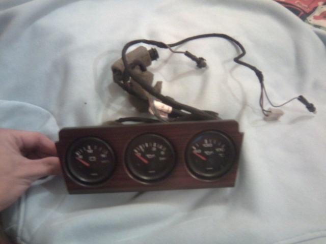

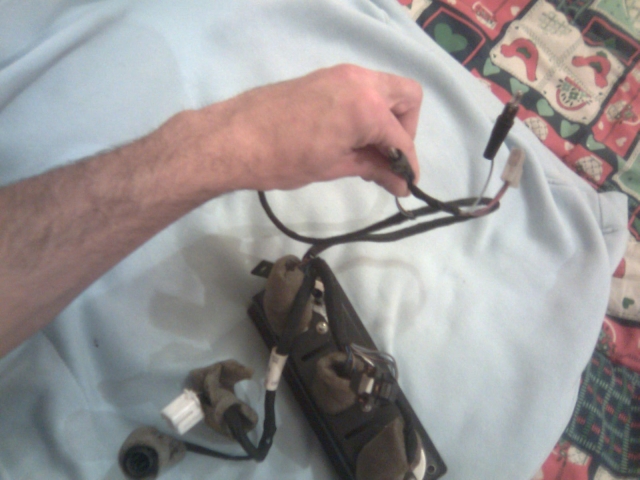

Voilà ce que je possède, un avis ?
fanatiko-audi
Messages : 1303
Re: Manomètres T89
Message par fanatiko-audi »
hélas, aucune sonde. ya un mano de baterie ( l'aiguille est toujours sur 16 ^^ )
un mano de température d'huile mais qui s'allume juste ( pas de sonde )
