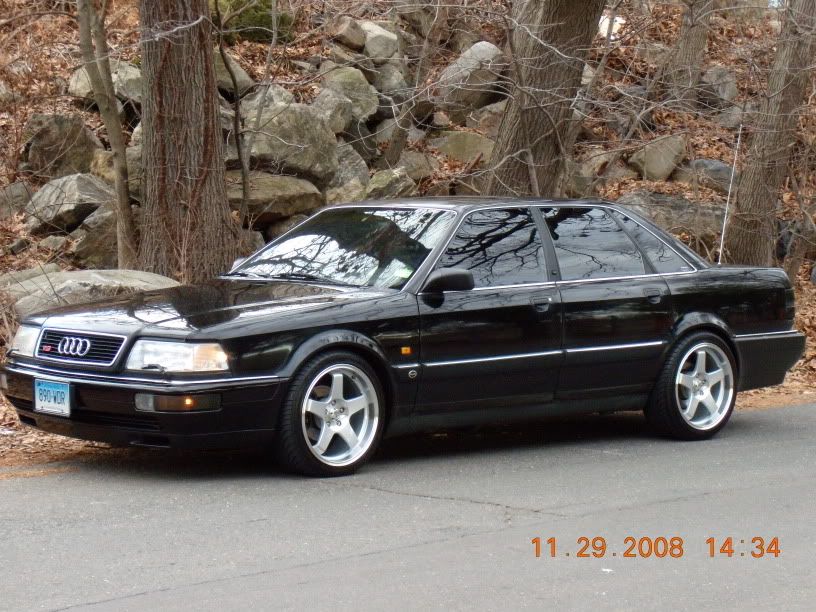

Re: Ampoules clignos av double filament sur V8 ?
trouvé cette photo sur le net..
une autre ..
une autre ..
