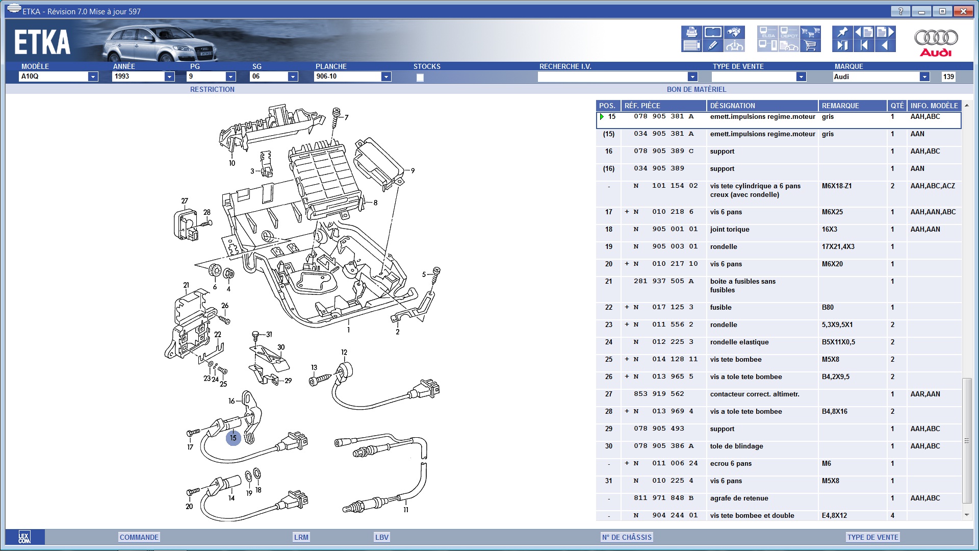

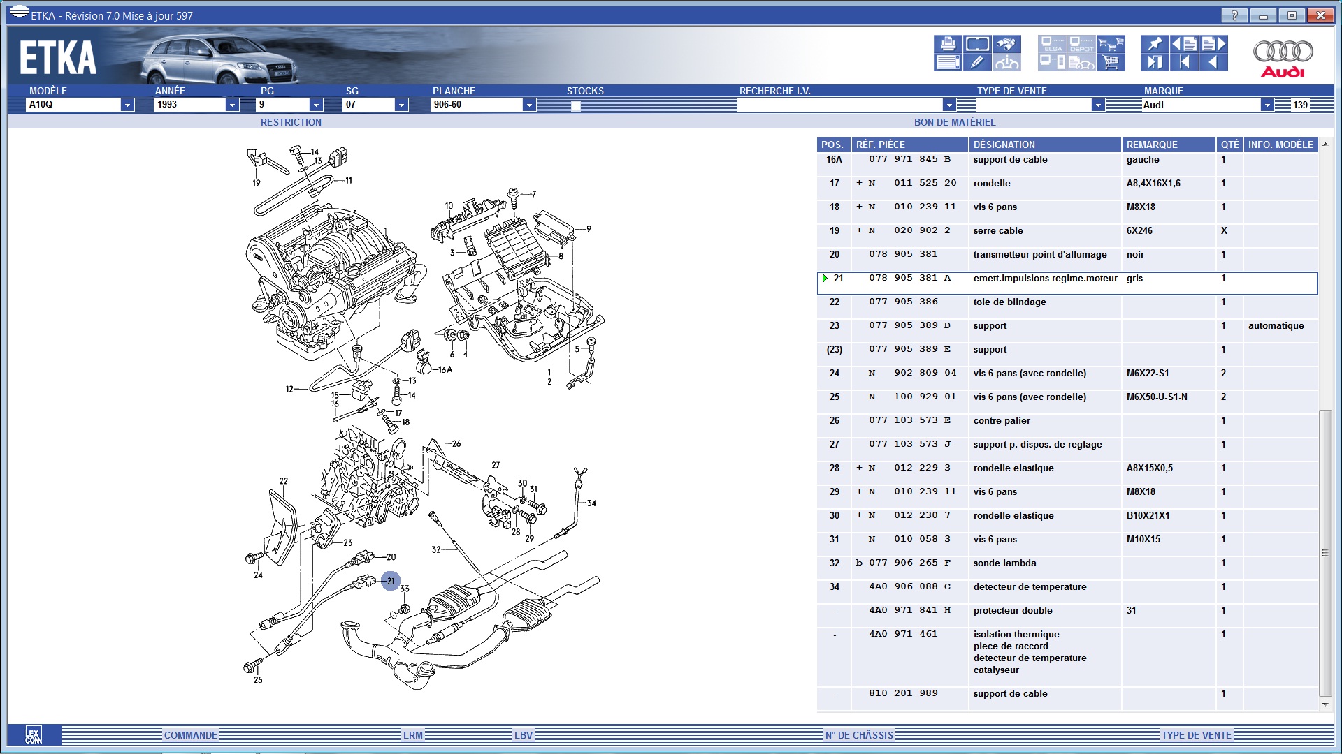

Trouvé émetteur impulsion régime moteur sur platine support coté volant moteur référence 078 905 381 A au prix de 127 euros environ....
Pas besoin de descendre la boite...sont boulets, tout de même ! :?

Je te fais çà ce soir ou cet aprem ! Je mettrai la photo ici... ;)
Messages : 17402
Re: capteur moteur
Plus rapide que prévu, avec la version 7, présent sur cet ordinateur ! Capteur présent sur beaucoup de modèles, de la 100, A4 jusqu' à la A8 !
En bonne résolution....por voir les détails à l' impression. :mrgreen:
