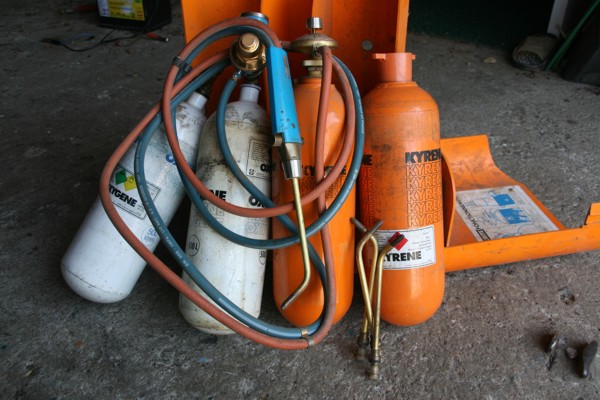

perso,je lui tape sur la gueule pendant un moment en fesant le tour...histoire de decoller la merde....et apres pince etau.....infaillible.......
Re: Methode de démontage de jambe de force?
sinon clé a griffe de plombier + chalumeau, c'est infaillible aussi ;)

Salut, mon garagiste et moi nous le faisons aussi au chalumeau. Le temps de chauffer et hop... la bague se dévisse aisément.
