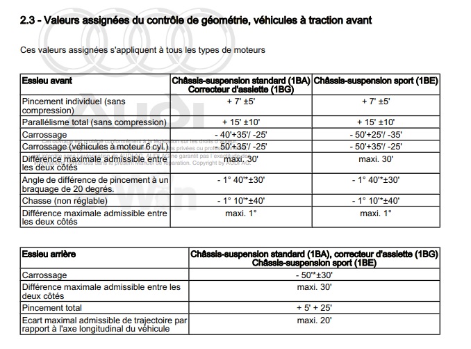

Si c'est usé uniquement à l'extérieur c'est soit pas assez de carrossage (ou bien carrément carrossage positif), soit trop de pinçage :cry:
Ou les deux bien entendu :lol:
Tu as toujours la feuille du dernier réglage? Histoire de voir ce que ça raconte ;)

Le carrossage est nickel 8-)
Par contre c'est vrai que tu l'as bien pinçée :lol: Elle est dans les cotes mais quasi à la limite haute. Sur nos autos, vu que la rotule de direction est à l'avant de la jambe de force, ça limite la tendance naturelle qu' a le train avant à "s'ouvrir" à l'accélération. Donc je pense qu'il n'y a pas besoin de mettre trop de pinçage ;) Perso je la mettrai plus à 5' de pinçage/roue :)
Pour l'avant, rajouter du pinçage donne un comportement plus "sécurisant" car ça stabilise l'auto à grande vitesse (moins sensibles aux irrégularités) mais le comportement devient assez sous-vireur (et donc "paresseux" dans du sinueux :cry: ) ça procure aussi une certaine stabilité sur de longues courbes ;)
Par contre ça n'aide pas à avoir un train directeur, incisif. Pour ça il faut se rapprocher de zéro voir carrément mettre de l'ouverture :)
Attention qu'ouvrir le train avant va rendre la voiture plus sensible aux irrégularités de la route (ornières, sillons, ...)
Les cotes constructeurs (identiques aux tiennes, sauf la chasse où Audi a fumé la moquette :shock: )
