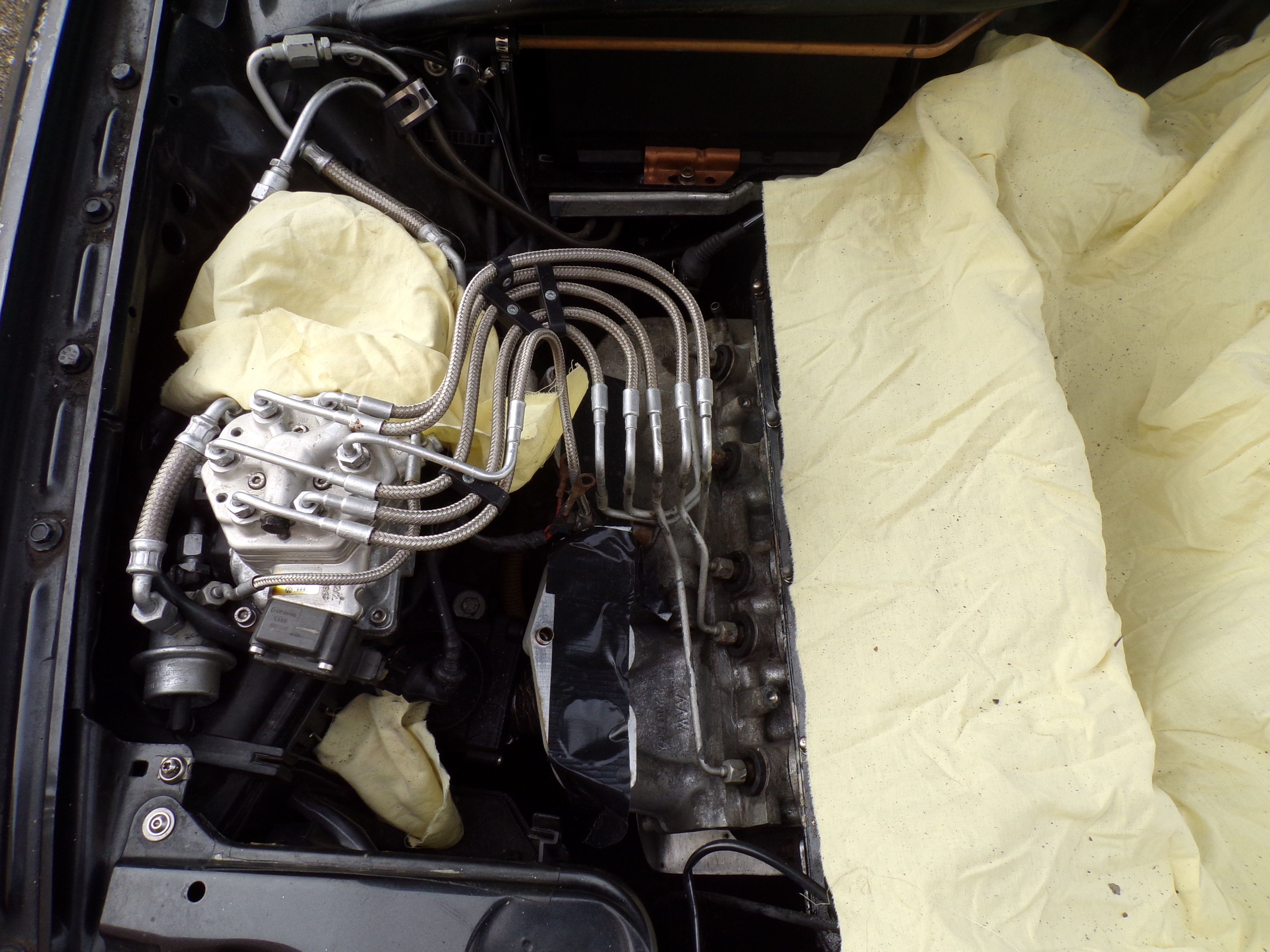

Re: Comment testé les injecteurs
J'ai oublié, tout est démonté, il ne reste que les injecteurs au bout des durites.
Soulever le plateau sonde n'a rien changer.
Pareil que là, mais avec des bouteilles sur les injecteurs :
Messages : 17460
çà doit être le régulateur de pression sur la tête du kjet qui "coupe" .... :x
