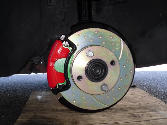

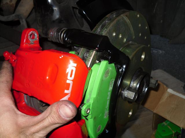

j'ai voulu poser mon nouveau freinage à l'avant cet aprem ...
disques + plaquettes Ebc percé rainuré ...
sa va pas :x :cry:
trop larges par rappor à l'origine :o
plus qu'a rapeler le service clientèle pour les disque, vu que j'ai baisé les cables capteurs d'usures sur les plaquettes :x
cadeau sous le pare-choc :lol:

Bin si tu repousse pas le piston dans son étrier, ça va pas l'faire effectivement ;)

pourquoi avoir tout peint en rouge jusqu'au bouchon des vis de purge et purgeur ?! idem pour les surfaces d'appui de serrage :s

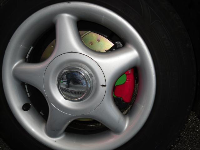

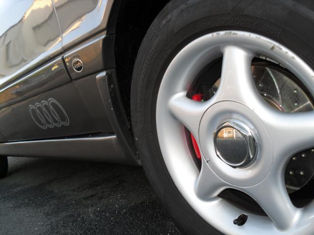

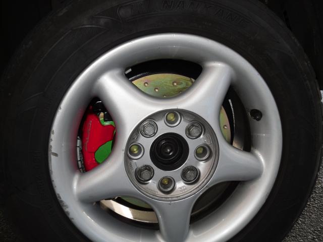

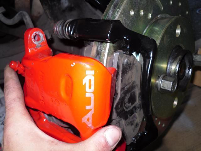

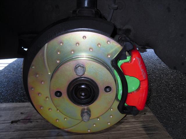

tout de suite c'est mieux en serrant le piston :mrgreen: :
Gauche
Droite
Surprise à gauche :x
+ un bon petit coup de lavage 8-)
j'ai fait quelques tours de roue avec, ya pas de grosse grosse différence vu que mes disques étaient usés :?
en tout cas, ça freine fort !!! :o ça me bluffe, et ça bluffe mon entourage pour une vieille auto :D

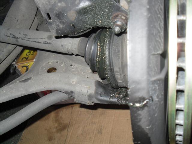

Et encore, c'est pas rôdé... Petits freinages secs pour le rodage et non freinages longs et peu appuyé m'a-t-on dit...
Pour le soufflet de cardan, ça va, ça se fait en 1h30 si la noix sort du premier coup ;)
