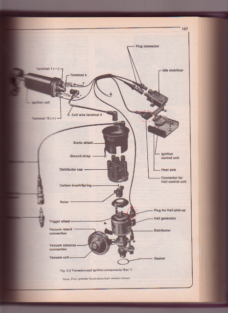

Bonjour,
L'Audi est toujours dans le même état
Il semblerait qu'il y ai un souci déjà au niveau du capteur de position de l'arbre à cames (la fiche femelle 3 cosses) qui se branche sur la prise mâle 3 cosses de l'allumeur n'a jamais été présente (les fils avaient été branchés sans cette fiche) je recherche donc ce cordon qui va vers un module
http://www.image-heberg.fr/files/152630 ... 169746.png
