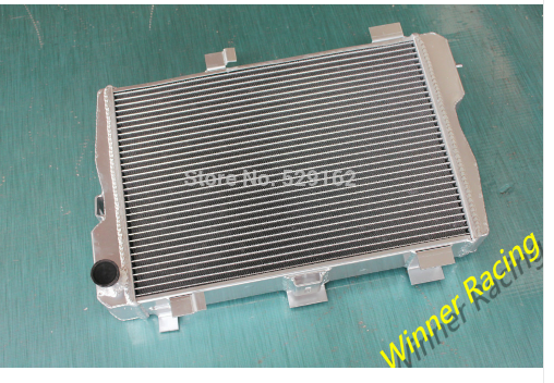

je sais pas si c'est compatible mais des radia de rS2 tout alu existe made in china pour a peine 300 euros ;-)
Re: Quel radiateur pour B2 5cyl ?
bon après j'ai pas vu clairement les dimensions : http://www.ebay.com/itm/40mm-high-perf- ... Oe&vxp=mtr

Merci les gars, Thierry ton lien est interessant, en revanche faut que je vois si ça monte sur mon brol ;)
Messages : 8658
Bon ben visiblement ça monte, l'avantage c'est qu'il est plus épais ... mais dans le bon sens (côté "avant" du véhicule).
Y-a bien les 2 fixations principales, comme sur ma B2 (en dessous et sur le côté).
Le seul "défaut" de ces radiateurs c'est que les fixations du carter de ventilateur sont absentes sur les équerres, donc y'a juste à percer/tarauder ou mettre des boulons.
Faut aussi retoucher la réglette du haut de la traverse ;)
Du coup ben d'après le retour que j'ai pu lire sur des forums US/UK, j'vais prendre çà. A 200€ c'est parfait ! ;) :D

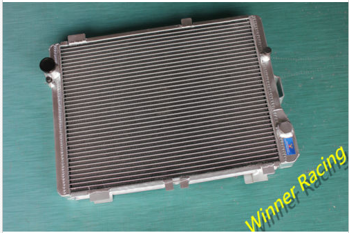

pour moi celui qui est en photo est ceux d'épaisseur 70mm ou qqchose comme ça à pres de 1000 eruos et pas 200
Messages : 8658
Oui effectivement, celui en photo n'est pas le bon mais l'idée est là (ils sont plus large quand même).
C'est le même fabriquant en tous cas :
40mm
70mm
