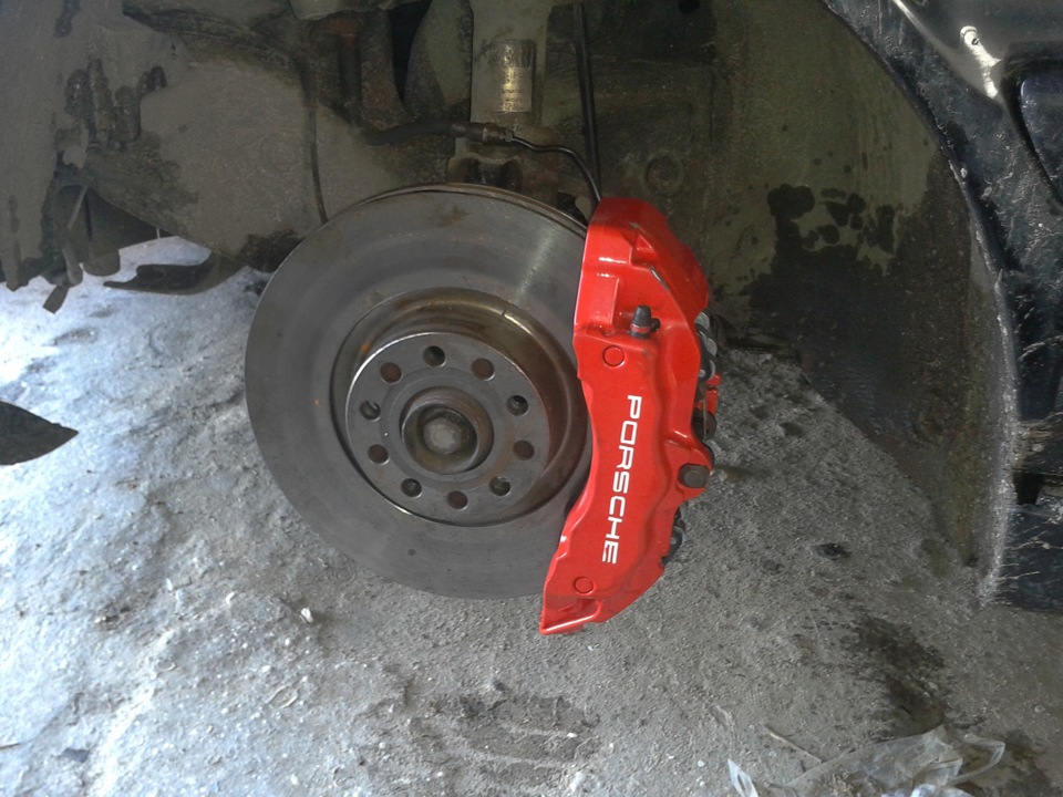

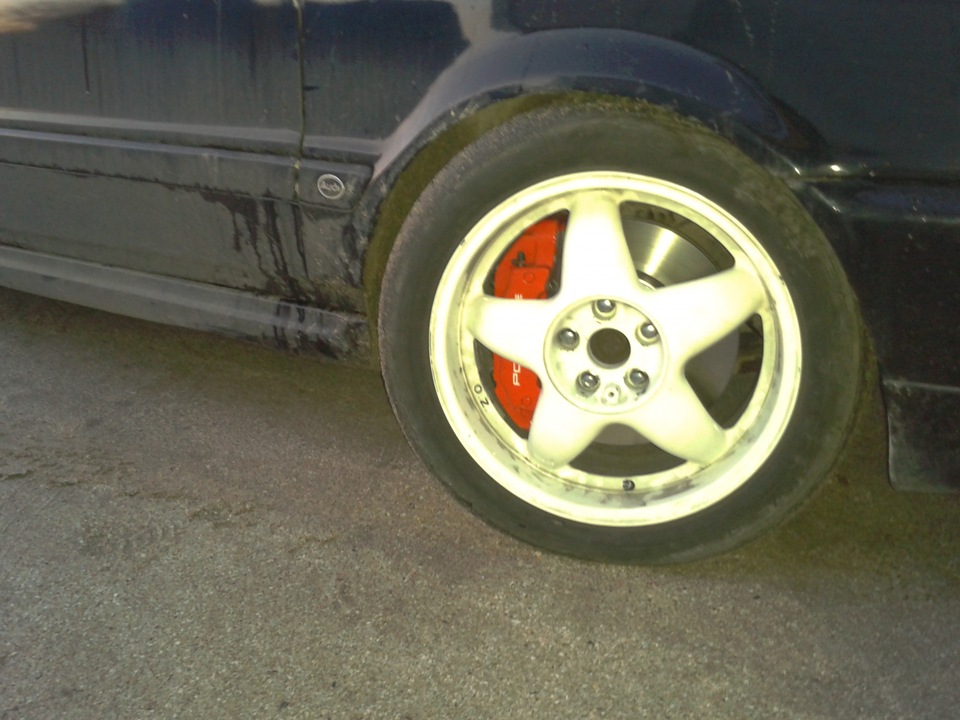

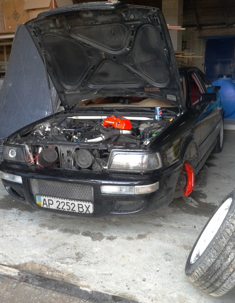

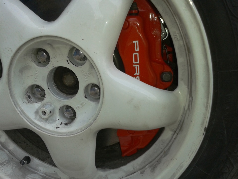

je me pose la question suivante, comme j'achète au fur & à mesure des pièces pour mon futur swap, et la question freinage survient, si j'avais dans un premier temps opté pour le freinage girling 60 des S2 d'origine, vu les soucis de freinages de Nico avec sa S4 et HP2 sur magnycours je me dis qu'il faudrait peut etre voir plus gros...
j'ai vu que sur AKmotorsport il propose des cales pour 18ZR/ZL et 17ZR/ZL (freinage cayenne & q7&touareg entres autres)
on me propose du zr18 à un très bon prix (2x moins cher que des bigred) mais il faut être chaussé en 18" mini (ben oui l'étrier est plus long qu'une bouteille de flotte d'1.5l itres !! :o ) or je ne veux pas dépasser du 17". c'est ici qu'intervient le 17ZR/Zl qui nécessite 17" mini
Avez vous des retours sur des montages équivalents ?
j'ai vu qu'un russe qui a fait ça sur un S2 et un autre russe sur une 200 20v (en Zr18 je crois)
