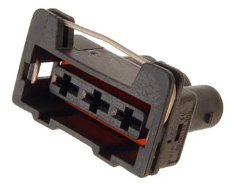

Si tu as une photo du connecteur du ventilo ?
Je serai tenter de dire:
1H0906233

Judi a écrit :Si tu as une photo du connecteur du ventilo ?
1H0906233
J'ai !!!! :D
L'ancienne prise
Le nouveau ventilo
Le raccordement est même indiqué (j'ai retiré les fils de l'ancienne prise et branché sur les extérieurs pour avoir la haute vitesse ;) )

Je pense que la ref. 1H0906233 devrait le faire
Messages : 5453
Re: Référence connecteur ventilo
Possible :) Ce qui m'a fait hésiter avec celui-ci, c'est que les logements pour les 2 ergots sont en dessous donc si le connecteur va bien sur le ventilo, ça signifie que le clips sera à l'envers :?:
