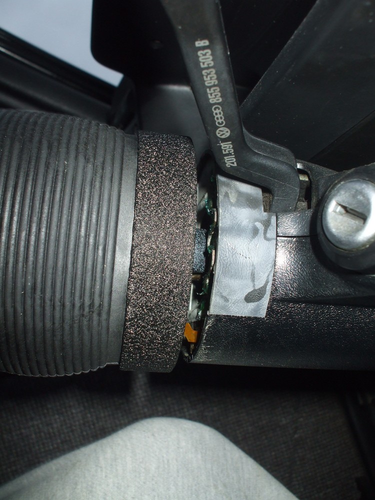

j'ai reçu un moyeu CAC pour mettre un volant de S2/cabriolet sur mon GT mais....
si celuici se monte sans sourciller les clignotants ne veulent plus revenir à leur place lorsque l'on tourne le volant
cela sera probablement dû au fait que je ne puisse pas aller plus loin sur la colonne de direction (j'ai pourtant vissé assez fort)

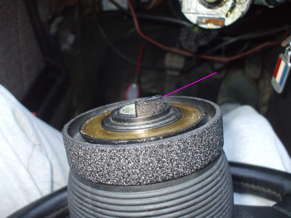

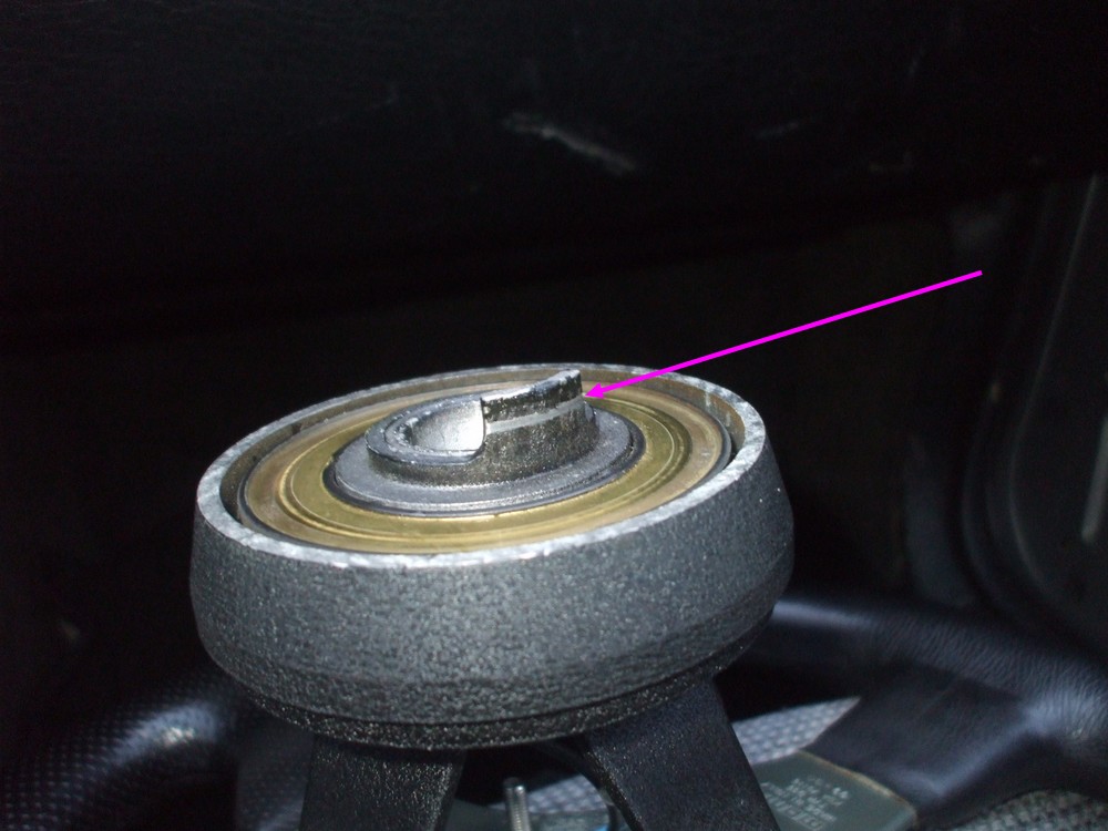

ici on voit que le taquet frole le bitonio en plastique du commodo des clignotants alors que sur le moyeu Momo la trace est bien au milieu impec
peut etre devrai je poncer un peu le colonne a cet endroit pour permettre au moyeu d'aller plus loin ?

réfléchis tu crois que je m'emmerderai à acheter un moyeu 45 euros alors qu'on pourrait prendre un moyeu momo basique (que j'ai déjà) pour y mettre le volant S2/cab ?
les trous ne tombent pas en face...
