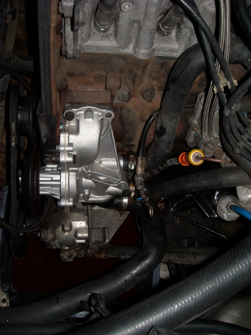

Il se trouve en bas à gauche du moteur, dans une pipe d'eau noire en sortie de pompe à eau.
On devine un peu le boîtier sous ma pompe ici, avec la durit qui va au radiateur, il est tenu par 2 vis.

super cool je te remercie jv commander la piece et ont verra
encore merci ;)
