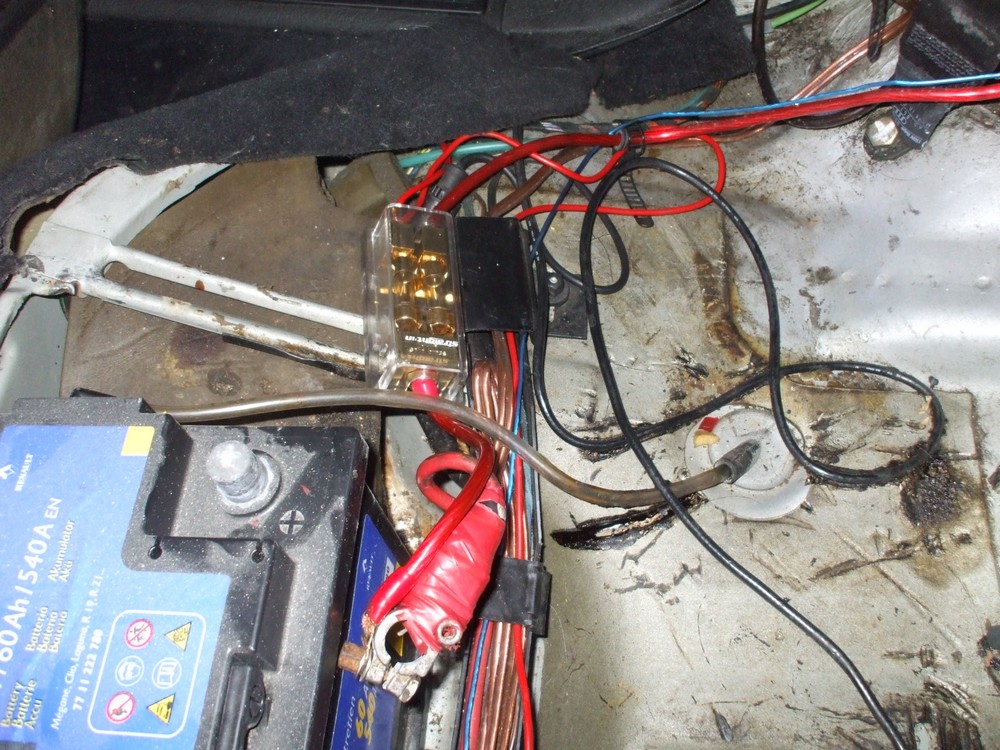

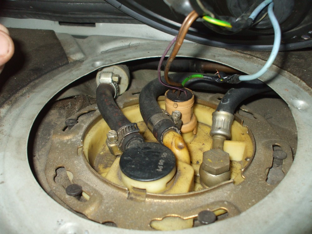

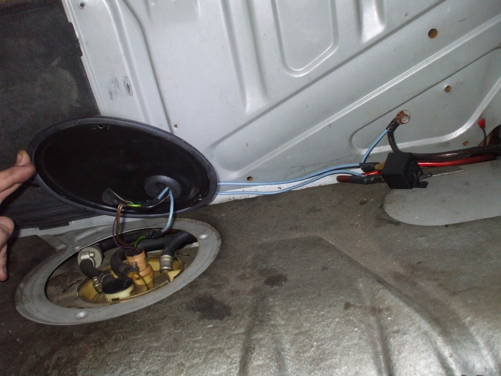

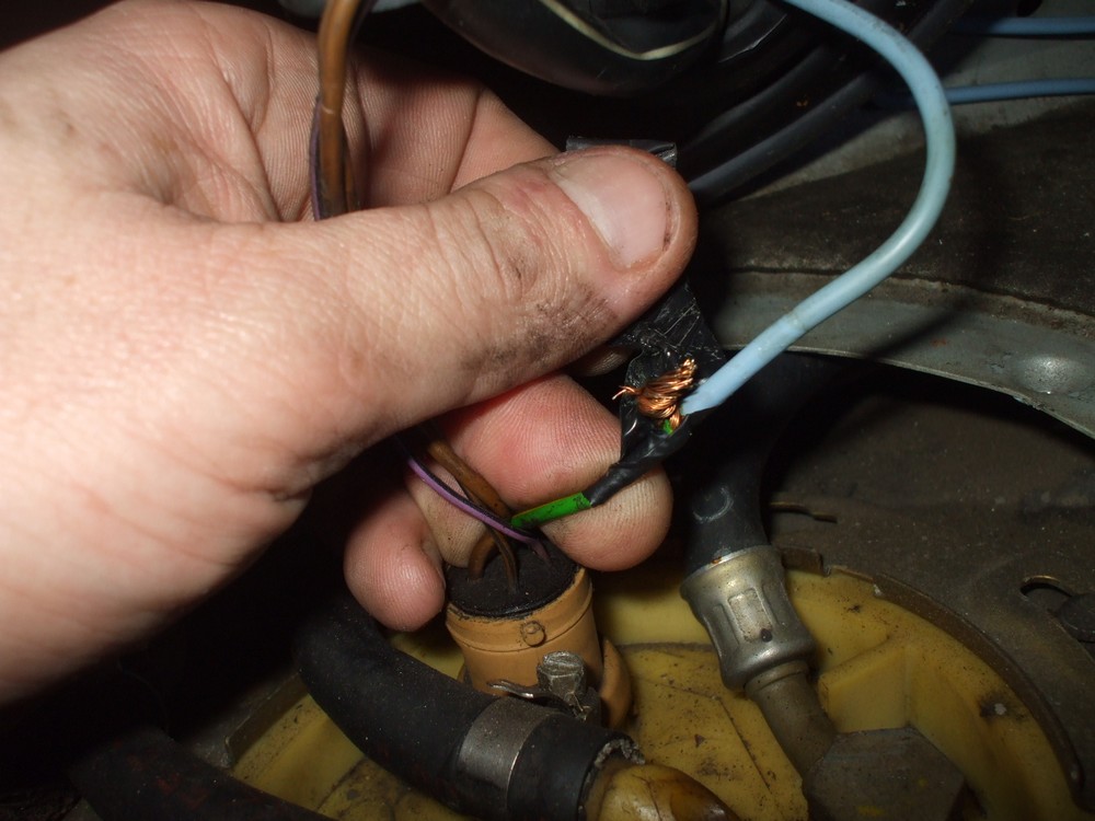

J'avais vu cela il ya qq mois lorsque j'avais regardé un peu l'auto chez moi, je savais qu'il fallait que je refasse le branchement de la pompe a essence.
Branchement de la sono en se reprenant sur l'alim de la pompe a essence .... :shock: :roll: :roll: mais....
hmmm de la cosse bien protégée cela... :roll:

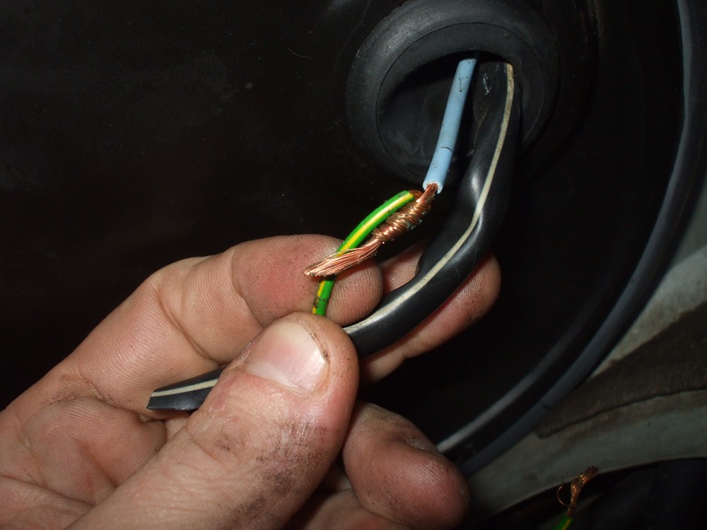

Tiens un fil qui sort du shatterton.... curieux...
ah ben oui je comprends mieux.... bof de toutes façons les cosses ça sert a rien c'est bien connu... :lol:
ahhhhhh l'autre côté c'est qd même plus propore c'est mieux enroulé... :mrgreen: :lol: pis pas dangeruex avec ça au dessus de la pompe a essence...

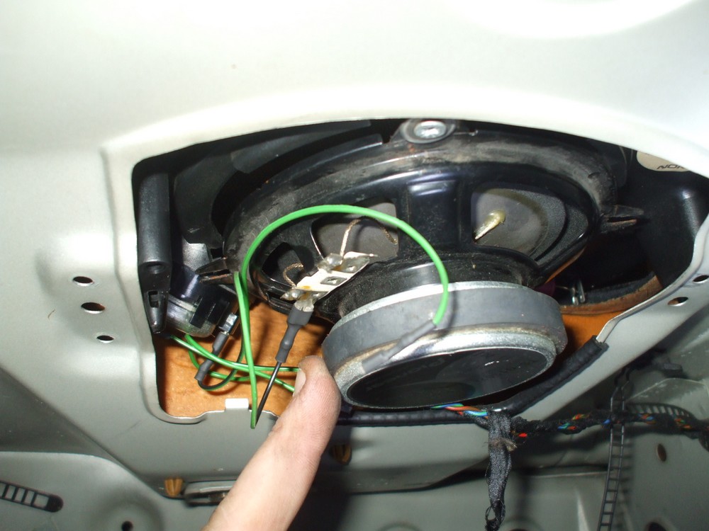

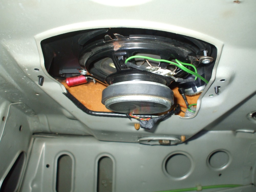

ahhh sympa les enceintes... dommage que les fixations ne les maintiennent pas .... faut voir comment elles bougent... :roll:
les fils rouges des sièges atterissaient qd même à un fusible... beaux fusibles hein ? :D :lol: hop depuis la photo j'ai tout viré et je vais installer des portes fusibles "conventionnels" (d'ailleurs un porte fusible par siege ou un pour deux ? et quelle puissance ? 25 A ? le fil est très gros au moins du 2.5mm, de trop au niveau diametre ?)

On sait maintenant pourquoi certaines Audi prennent feu... :o :lol:

La modif sur le câblage de pompe à essence est faite a l'arrache mais pas inutile car, quand c'est réalisé correctement, cela permet d'avoir une meilleure alim sur la pompe :)
Sur les 100 S4/S6, on se retrouve souvent en dessous de 12V au niveau de la pompe quand on est pleine charge :? Un montage correct avec un relais et des fils de section adéquat (soudés de préférence) permet de ramener cette tension aux alentours des 13V (bien plussse mieux pour le fonctionnement de la pompe et surtout quand le bloc est prépa ;) )

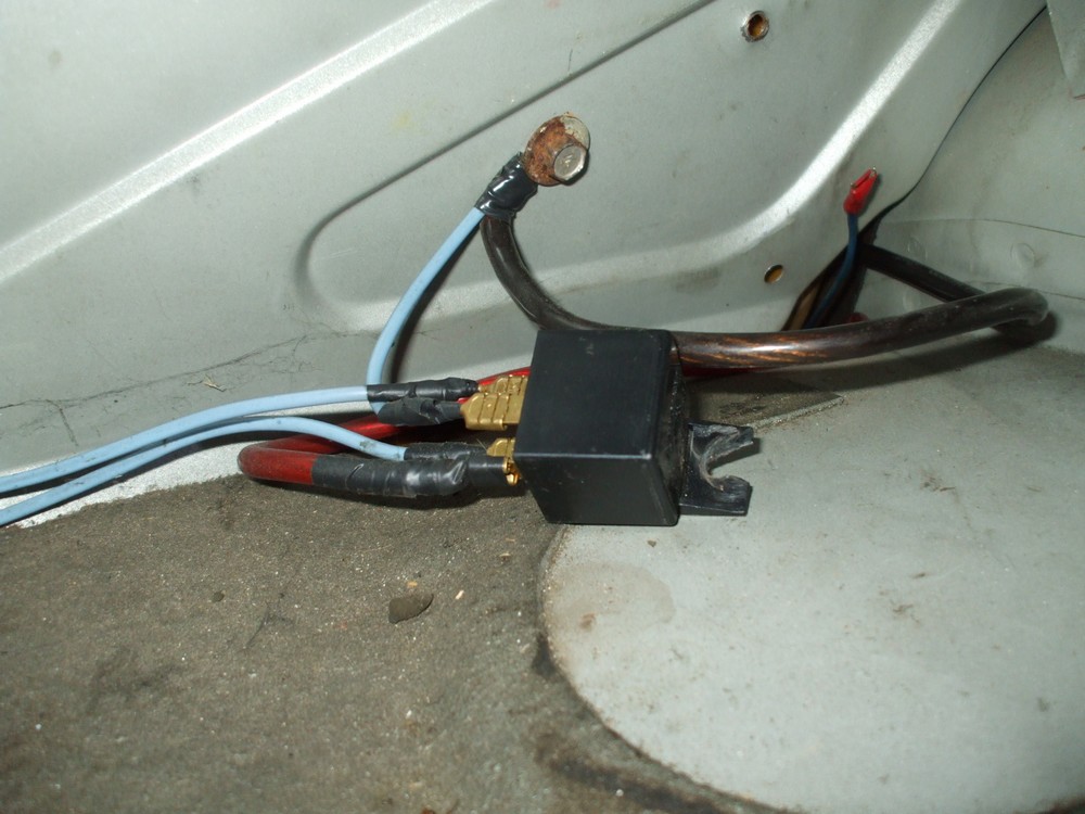

C' est beau, électriquement parlant ! :?

ah... ben le relais je croyais qu'il était pour la sono moi... :?

Macchris a écrit :ah... ben le relais je croyais qu'il était pour la sono moi... :?
Si tu regardes le branchement du relais, on voit bien que non :) Bien que son montage sert à que dalle vu les différences de section :roll:
Le type a utilisé du câble sono pour alimenter le relais en borne 30, un fil sur la borne 31 fixé sur une masse commune à la sono, un fil ridiculement petit en comparaison à celui de l'alim :roll: pour aller sur la pompe et un fil de commande pour exciter le bobinage du relais ;)
