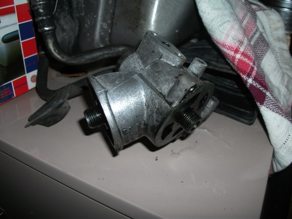

Salut les gars
j'aimerai enlever la partie filetée qui se trouve dans emplacement d'un filtre a huile sur un moteur KV (bon la photo n'en est pas un mais c'est pour montrer)
parce que cela doit etre carrément bien serré, vu qu'en devissant le filtre celui ne bouge pas, on m'avait parlé a l'époque d'un tourne a gauche, mais heu j'ai pas trop envie de bousiller le tourne a gauche dans la partie fileté... :oops: :? y'a pas d'autres solutions ?

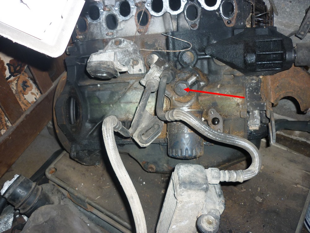

je me permet de rebondir, mais....
voici la photo d'un montage porte filtre + radiateur
la fleche en rouge désigne le gros boulon avec partie filetée qui doit si j'ai bien compris rentrer dans le bas moteur (et par conséquent remplacer la partie fileté existante)
donc a moins que je sois aveugle, faut bien virer la partir fileté du filtre a huile déjà présente sur le bloc moteur pour le remplacer par cette vis non ?????

ce que tu appels "le gros boulon" ne se visse pas sur le tube fileté ? :)
Messages : 16647
Re: enlever partir filetée filtre a huile....
non regarde le boulon fini par une partie filetée.

Attention, il s'agit peut-être d'un filet gauche pour éviter tout déserrage quand on remplace le filtre à huile.
Demande en MP à Touco, il l'a fait sur son KV ;)
Messages : 7941
Re: enlever partie filetée filtre a huile ...
Si t'as toujours le support de filtre à huile du DZ, c'est le même tube fileté, il est juste plus long pour traverser le refroidisseur d'huile. Il se dévisse à la main une fois ce dernier enlevé.
