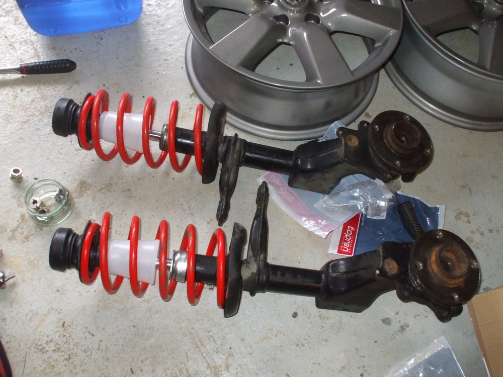

reçu qq pièces cet aprem, donc remontage des amortisseurs avec nouvelle coupelles et nouveaux cache-poussières, attente des autres pièces pour remontage final

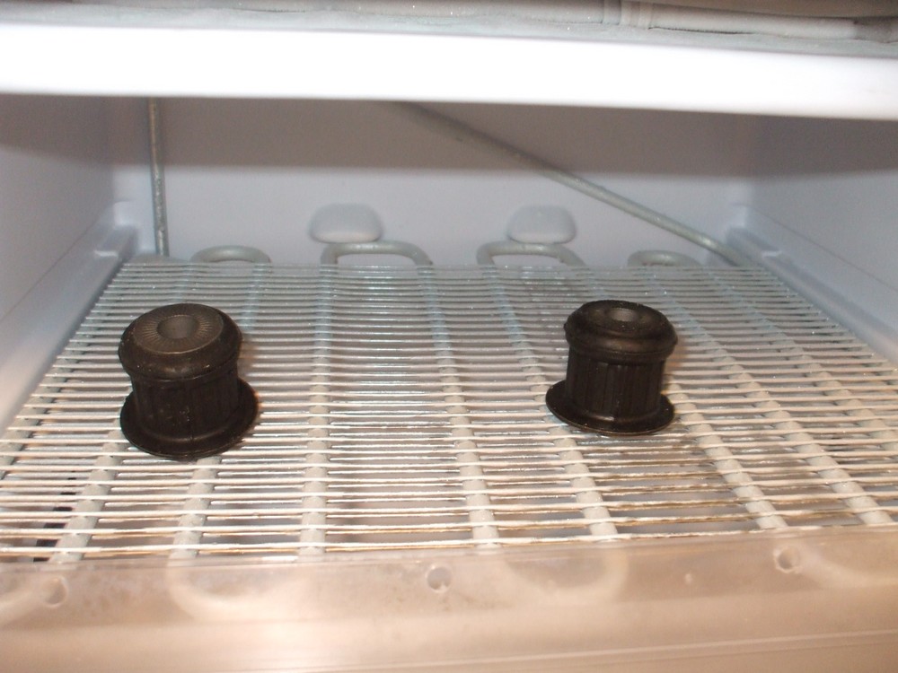

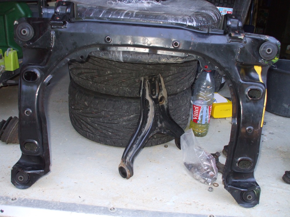

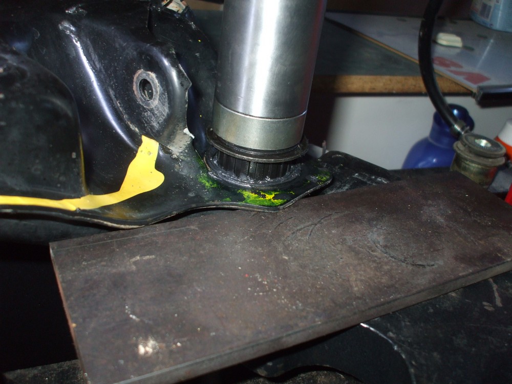

reçu mes silenbloc Lemforder de bercau ce matin donc du coup hop au congel... (j'en avais déjà mis deux sur le berceau au niveau de la photo)
puis au bout de 4h au gongelo tout jsute dégivré (lol)montage sur berceau
hop bien plus facile à mettre qu'à enlever,

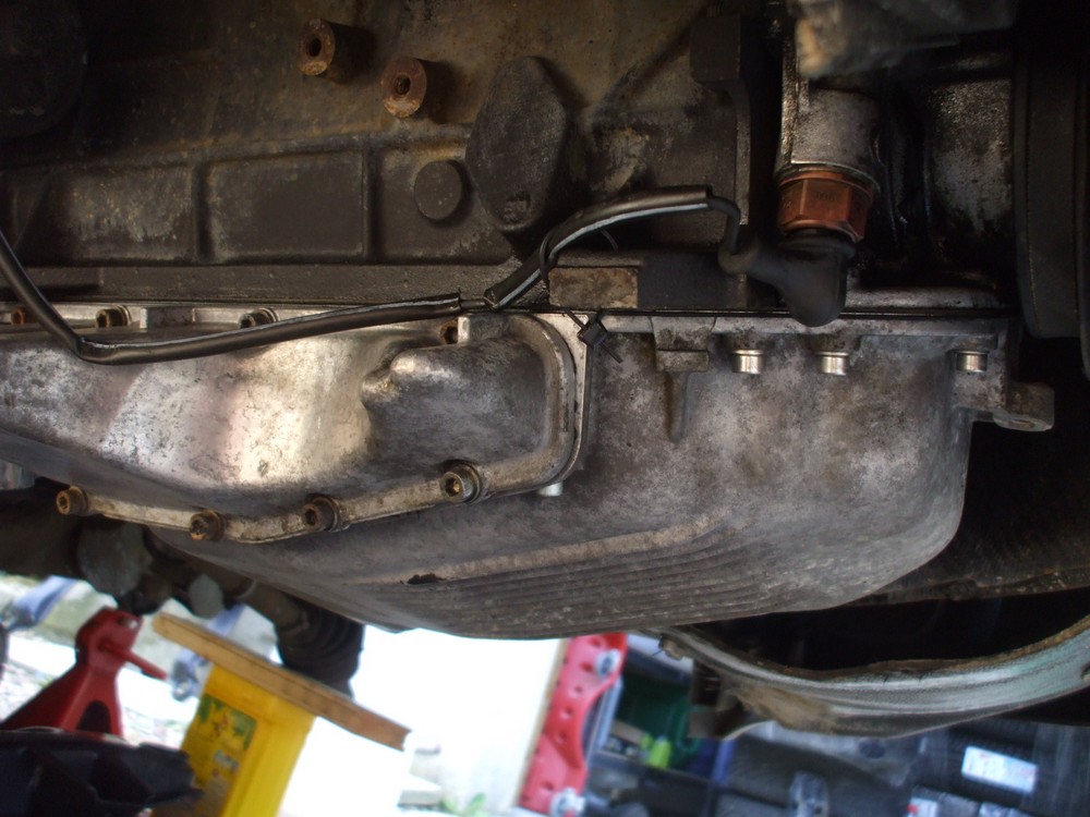

du coup je me dis tiens je vais en profite avant de monter le berceau pour nettoyer un peu le carter 20v car il etait un peu gras et j'en profite pour resserrer toutes les vis du carter.
et là en faisant les photos.....
Merde soufflet mort !! :evil: chier ça fait déjà 4/5 commandes de pièces que je fais et là y'a encore un truc a commander !
j'ai fait un post séparé pour le cardan car je ne sais pas comment savoir si la tête est morte ou pas, dois je commander un ensemble de réparation avec soufflet + tête ou juste le soufflet ? comment déterminer cela ?
Bon ben du coup on remonte le berceau & serrage au couple (65Nwm)

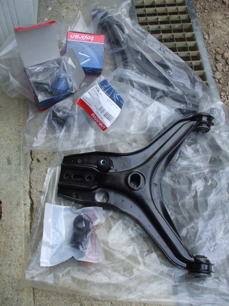

nouvelle réception ce matin :-)
du boulot pour cet aprem :)

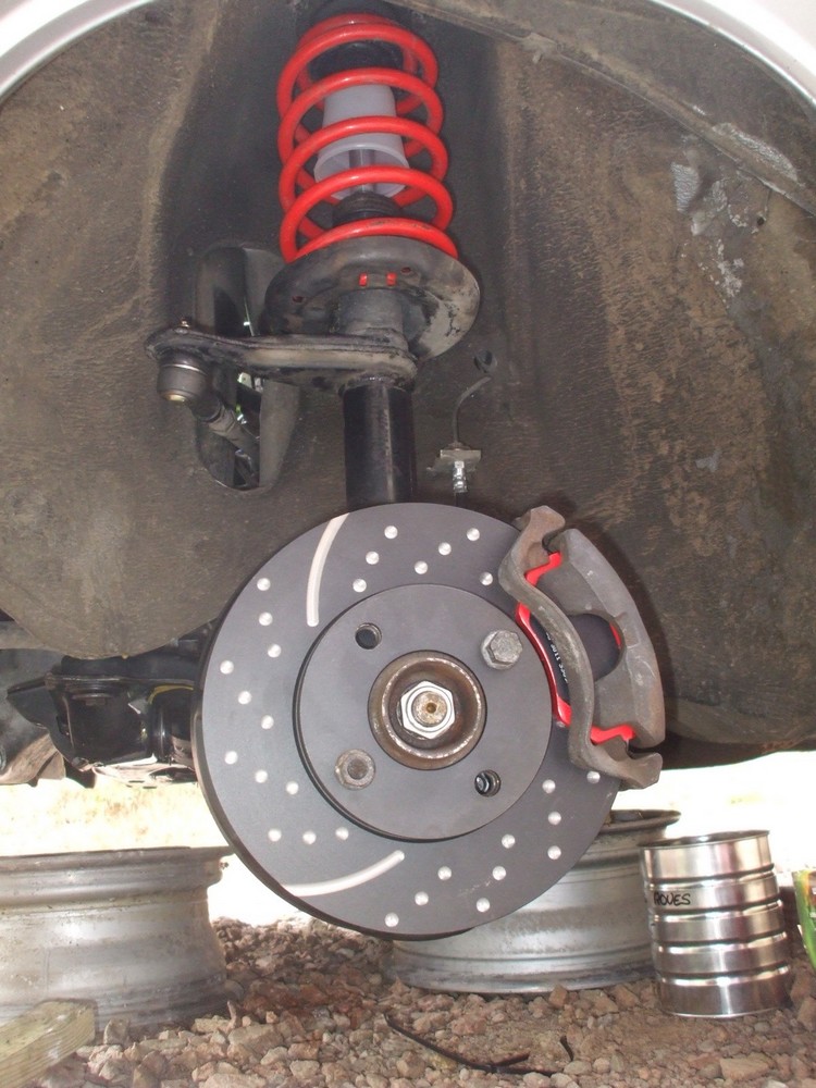

up, en attendant pièces et pinces circlip, remontage du côté gauche; j'en ai profité il ya qq jours pour repeindre les toles blindées montage avec vis inox (pas vraiment nécessaire mais j'ai laissé tremper celles-ci dans un dégraissant qui au bout de qq heures a décollé la peinture :shock: ), la visserie de barre stab, rondelles de barre stab, barre antirapprochement, etc....
Mise en place du disque EBC avec plaquette redstuff.
