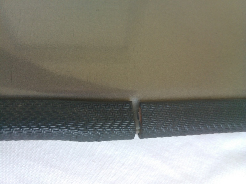

L'aspect du joint de série

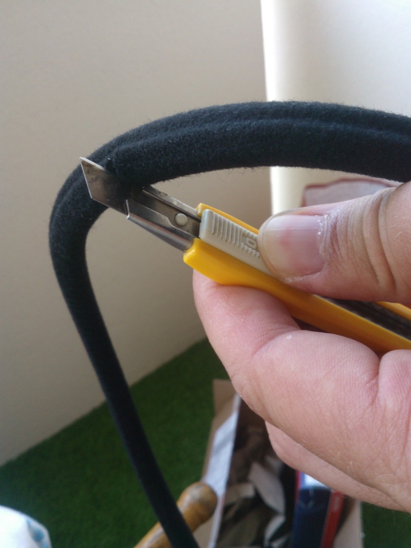

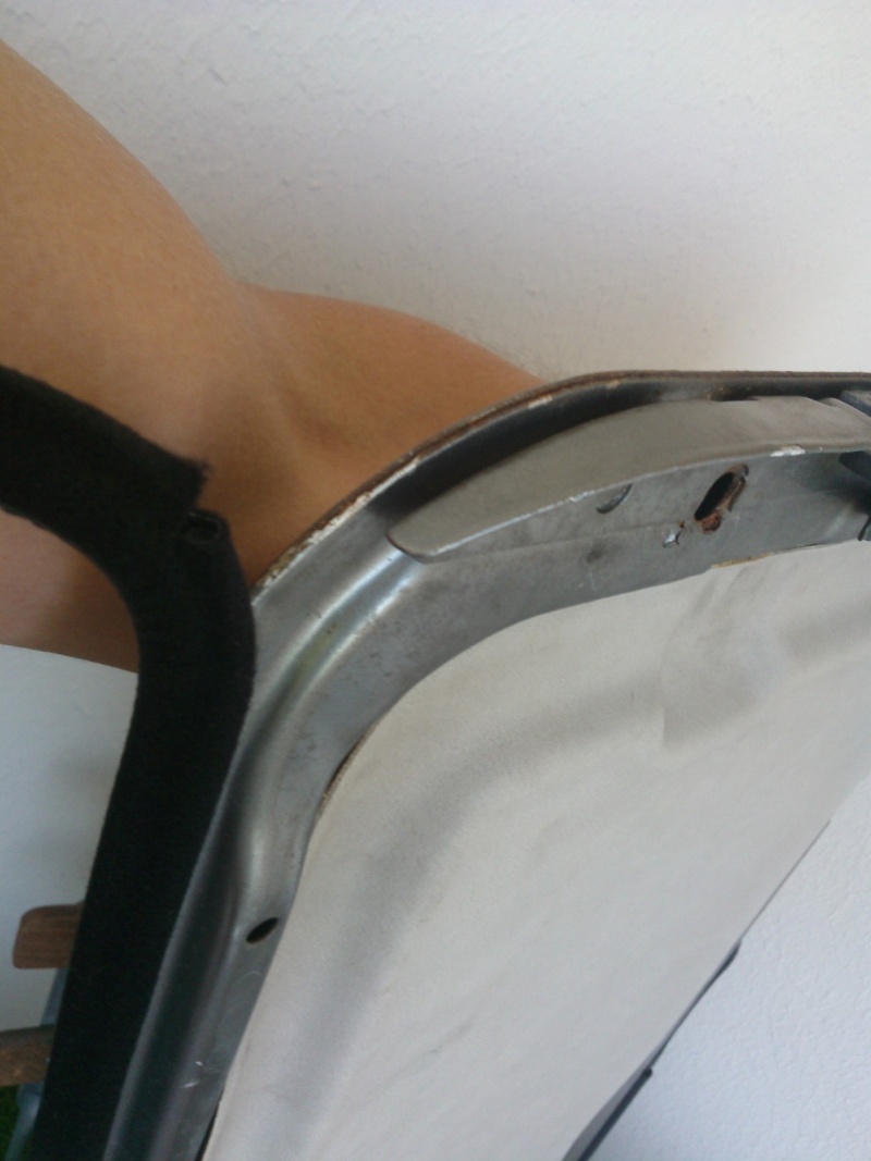

Le joint Mecatechnic a en plus un petit bourrelet silicone entouré de feutre noir, sensé augmenter l'étanchéité. Problème, sur la droite et la gauche du TO, il ne rentre pas dans la rainure entre la tôle du TO et le support du mécanisme de fermeture; il faut donc enlever le silicone du joint sur environ 30 cm pour chaque coté. Il suffit pour cela de couper au cutter le feutre et le silicone, en laissant le U armé du joint intact. Comme ça:

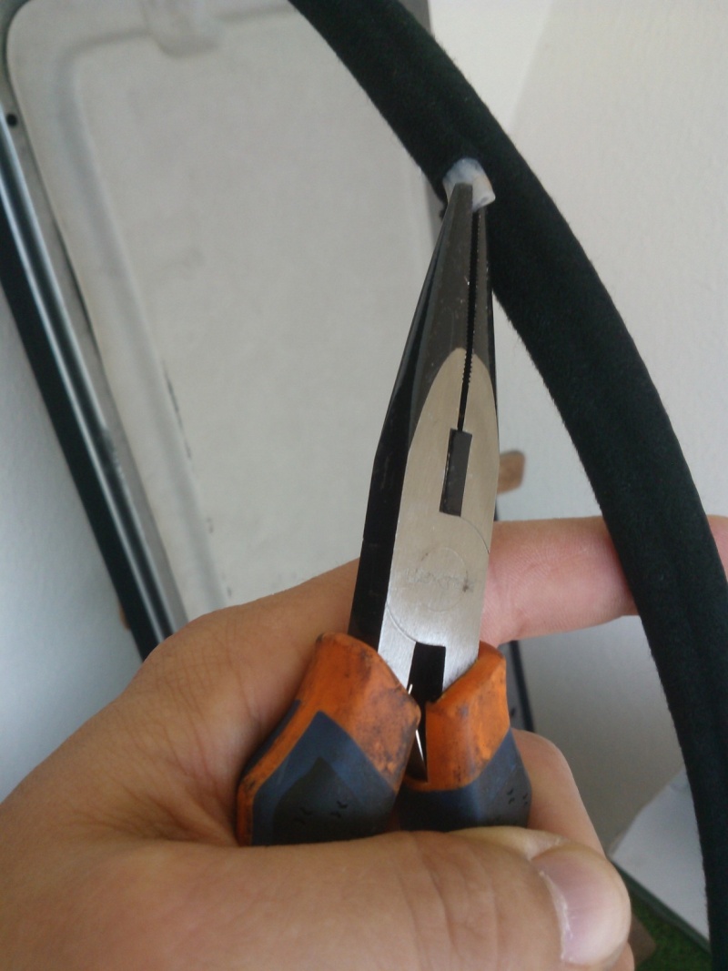

Puis de couper à la bonne distance un peu plus loin; le silicone s'enlève tout seul en tirant dessus, comme ça:
Après, yapuka mettre le joint tout autour du TO, ça rentre facilement même dans la rainure; on peut s'aider d'un marteau.

super pour tes photos !!!!merci

C'est exactement comme ça que j'avais fais
