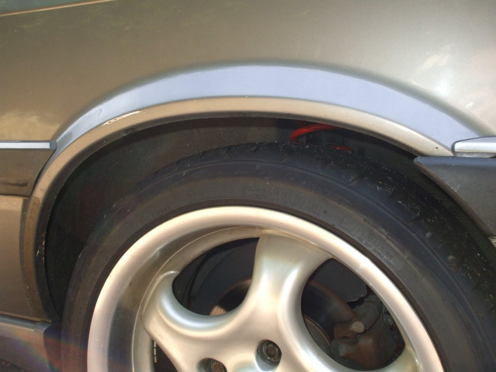

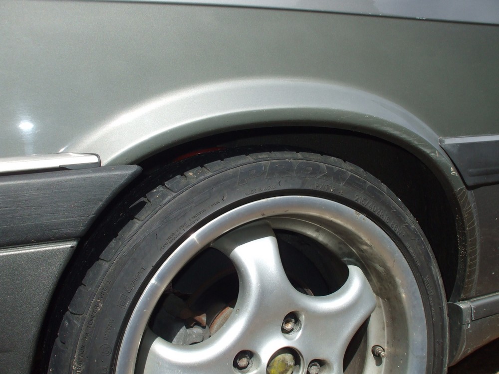

BOn les 2 sont faits, pour le droite impeccable, même l'espace entre l'aile et le pneu est tres correct, mais pour le gauche le prob reste le même (j'ai redémonté la jante pour mettre la coupelle comme indiqué par Mike kv)
le côté droit, bien
et le côté gauche pas bien :oops: :o

a voir si le ressort est bien callé dans la semelle supérieure ;)
Messages : 16634
Re: Bilstein B6......
c'est fait bertrand, qd j'ai redémonté la jante pour mettre la coupelle dans le obn sens

bah sinon t'avais raison Hub sauf que c'est pas 2kms mais là j'ai fait 50 kms et apparemment la distance est la même de chaque côté maintenant donc impec merci " ;-)
Donc tout est ok merci a tous :-)
