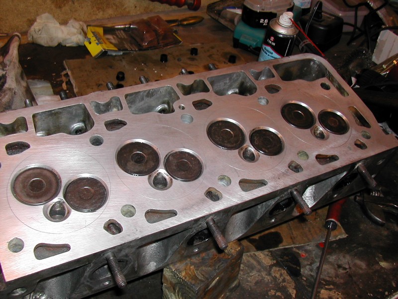

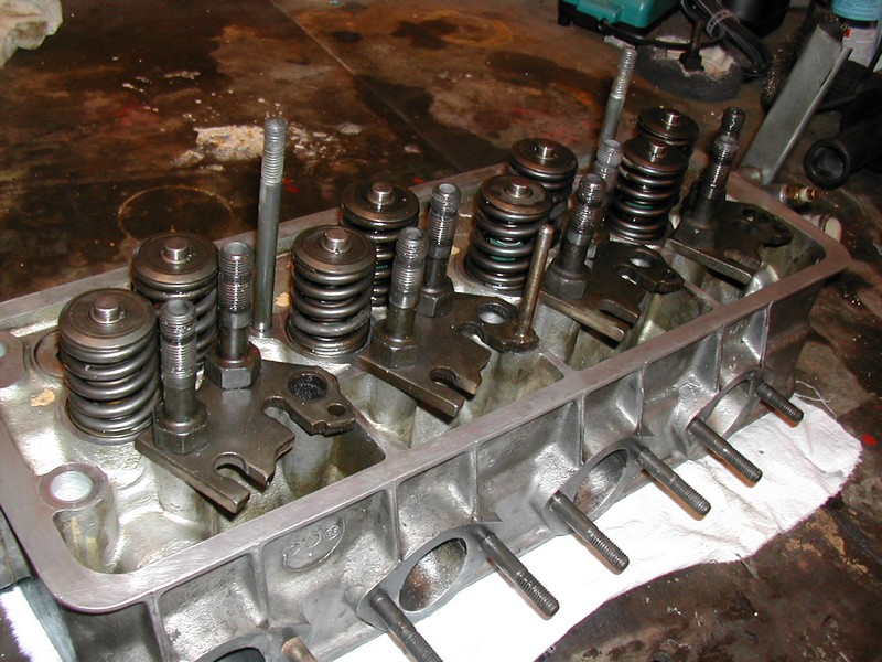

ca y est ! j'ai recupéré ma culasse.
12 centiemes ont ete enlevés

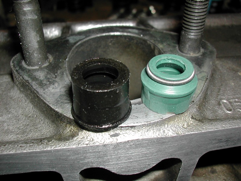

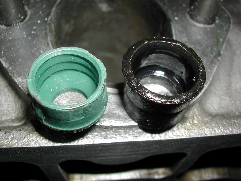

j'ai fait le rodage de soupapes, j'ai remplacé les joints de queue de soupapes, et remonter les ressorts.. .
voilà, y'a plus qu'a remonter la culasse sur le moulin et tout serrer au couple.. c'est pour dans 15 jours

quelques tofs en attendant ...

euh,je vois franchement pas pourquoi tu as changer les joints de queue de soupape,ca se voit,ils sont encore tout neufs !!

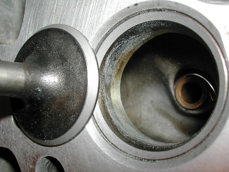

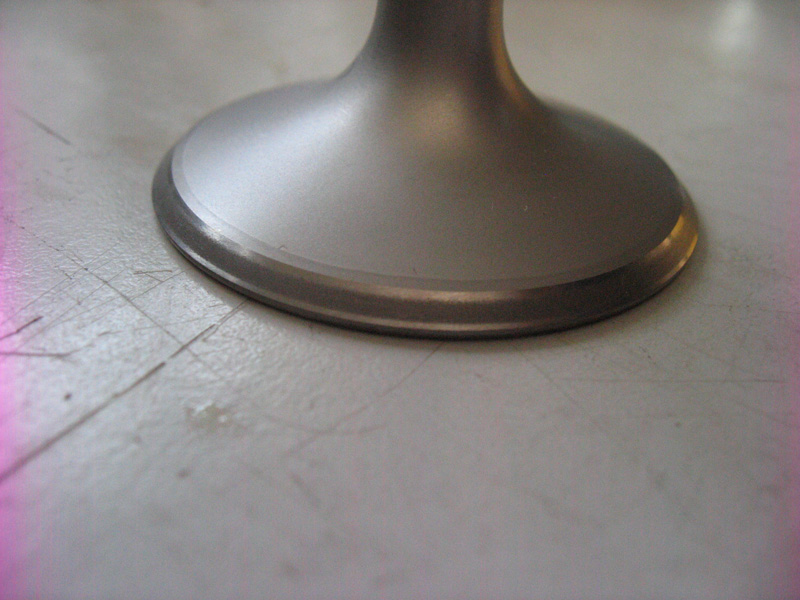

les portés de soupapes me paraissent large ... quid des données de la RTA a ce sujet?
ce que j'avais fait sur la 944:
- Messages : 8578
Re: joint de culasse de ma 100 GL - avec quoi nettoyer?
@Dan : admission ou echappement ou les 2 ?
@Bertrand : ouais ca me parait un peu large aussi... mais j'ai rien changé a la dimension des portees.... le rodage a "juste" nettoyé un peu l'oxydation. De plus, mon moulin n'ayant que 98000km, je pense que à neuf les portees avaient a peu pres cette taille.. Je vais verifier ce que dit le manuel
edit : largeur de portee entre 2,2 et 3mm, rectification possible jusque 3,5.
