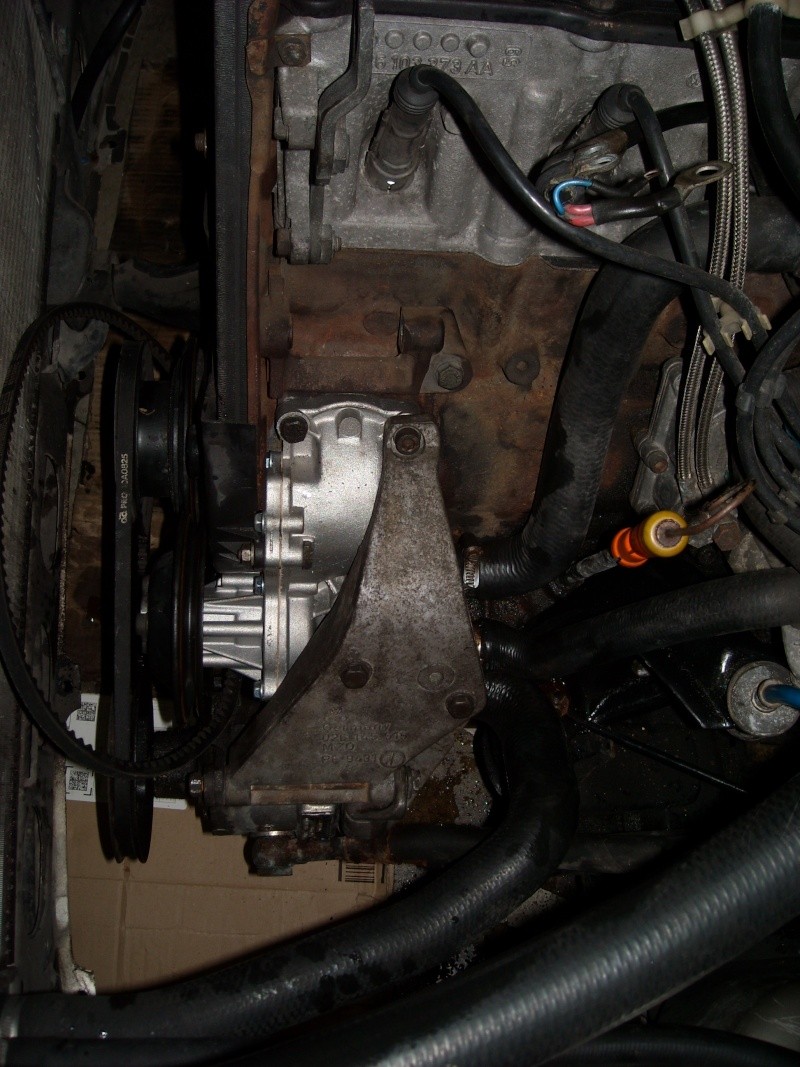

voici qlq photos du changement du thermostat
y a pas eu de difficulté particulier
maintenant la jauge monte a 100° en permanence
merci a vous :D :D

Tu n'as pas de DA, au fait, sur ton paquebot...? Je ne vois pas de pompe ou de support sur tes photos de calorstat^^

non et d'ailleur c sur lourd

si vous avez une photo pour que je puisse comprendre jsuis preneur

Dural a écrit :Tu n'as pas de DA, au fait, sur ton paquebot.....
Non pas sur la 100 1.8 AScott...la direction est surmultipliée....( 1,5 tour de plus de droite à gauche si je me souviens bien )....
J' avais installé la DA sur ma 100 Ascott....la pompe se mettait avec un support approprié sur le logement de la pompe à eau....( çà la masquait )....
