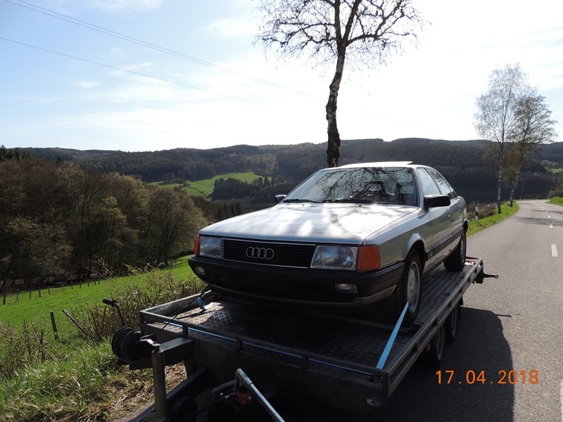

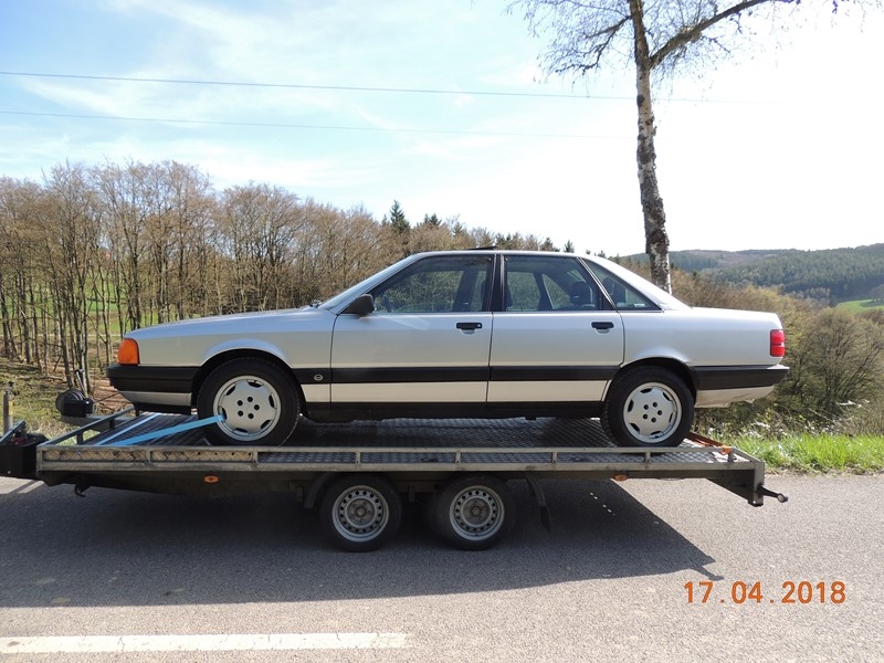

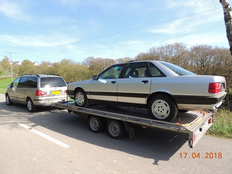

Je vous mets quelques photos de la petite, elle est comme neuve, j'en suis baba :
100 Sport NF, 1990, traction

Tu cherches vraiment les emmerdes ! :lol:
:D
Messages : 15021
Re: Solution pour réservoir rouillé à l'intérieur ?
elle est neuve ;)

Jolie!
Je me souviens encore avoir méchamment pillé sa sœur jumelle (de couleur/moteur/état) sans scrupule.....

Daniel a écrit :Tu cherches vraiment les emmerdes ! :lol:
:D
C'est sûr, à vouloir s'obstiner sur les type44, on n'est jamais déçu en emmerdements :lol: :lol:
Messages : 15021
tu vas nous la présenter ? :)

Belle auto, Laurent. ;)
