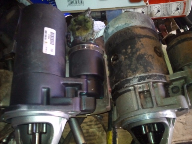

Bonsoir à tous,
Mon démarreur donnant de plus en plus de signes de faiblesse, je me sui décidé à le changer en commandant chez Oscaro.
Ne l'ayant pas démonté car il fonctionne encore quand on lui tape sur la tête, je ne sais pas la référence exacte.
J'ai commandé cette référence : https://www.oscaro.com/demarreur-bosch- ... -76111-2-p
Je l'ai présenté à côté de celui qui est actuellement sur la voiture et il mesure 20 mm de moins en diamètre.
Quelqu'un parmi vous saura-t-il retrouver la référence de la pièce que je dois commander ?
Je précise que ma Quattro est de 1983 et qu'elle est équipée de la climatisation qui peut expliquer la différence.
Merci d'avance pour votre contribution.

J ai pas la référence sous la mains mais celui là c est pour 2.2l et pas le 2.1l de nos urquattro.

Il y a moins de place dans un Ur pour le démarreur? Parce que dans l'absolu, un démarreur de 2.2 va pour un 2.1, seule la cloche d'embrayage peut faire varier le modèle.

ben oui quoi...qui peut le plus,peut le moins non ??? on est bien d'accord.
tant que ca passe dans le trou et que cela se monte.....j'essayerais a ta place.

Tu aurais pas la référence du gros modèle sous la main. Je n'ose pas démonter le mien pour voir car je ne suis pas sûr de pouvoir le faire tellement le boulon du haut est inaccessible.

Vous pensez que le modèle plus petit peut se monter sans problème ? Les trous de fixation auraient le même écartement ?
Si c'est le cas il sera certainement plus facile à remonter car je n'arrive pas à atteindre le boulon de fixation du haut, du moins d'un côté, au niveau de la wastegate.
Je ne sais pas comment faire, surtout couché sous la voiture juste relevée avec des rampes...

Sachant que le démarreur se fixe sur le bloc et non la boîte, je ne vois pas pourquoi ils auraient fait deux fixations différentes...
Un démarreur de 5 cylindres essence atmo a la même tronche et se fixe pareil que celui d'un diesel même avec la boîte différente et j'ai déjà monté un démarreur de 4 pattes essence sur un 4 pattes diesel, plug & play.
