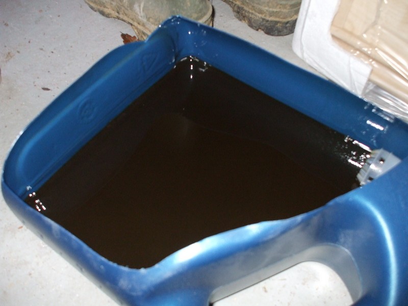

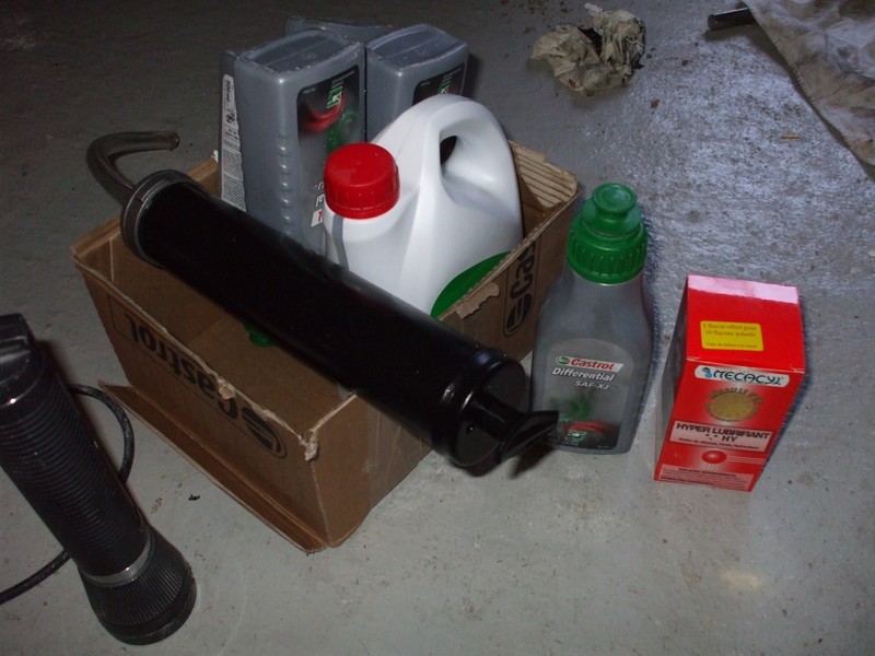

alors mon exemple perso, suite aux conseils qui m'ont été promulgués ici, j'avais la 2e qui craquait surtout a froid, on m'a conseillé vidange + huile 75w140 CASTROL (tres visqueuse a chaud) + Mecacyl rouge (additif)quelqu'un a deja mis un additif de boite ?? ca peut etre intéressant pour des vieilles boite qui craque a froid et qui ont 25 ans??? et qui veulent aller tourner sur circuit
gueule de l'huile lorsque j'ai vidangé
voilà j'espere que cela t'aidera mais perso moi j'y ai trouvé un changement ENORMISSIME ! la boite est douce !! carrément neuve pourrait on dire !! et sur circuit un vrai régal

pour la gueule de l'huile vidangé , c'est normal , rien n'est eternel surtout pas les huiles de transmission !Macchris a écrit : alors mon exemple perso, suite aux conseils qui m'ont été promulgués ici, j'avais la 2e qui craquait surtout a froid, on m'a conseillé vidange + huile 75w140 CASTROL (tres visqueuse a chaud) + Mecacyl rouge (additif)
attention la 75/140 doit être pour véhicule léger , car souvent de tel grade sont ceux d'huile de pont de poids lourd .
