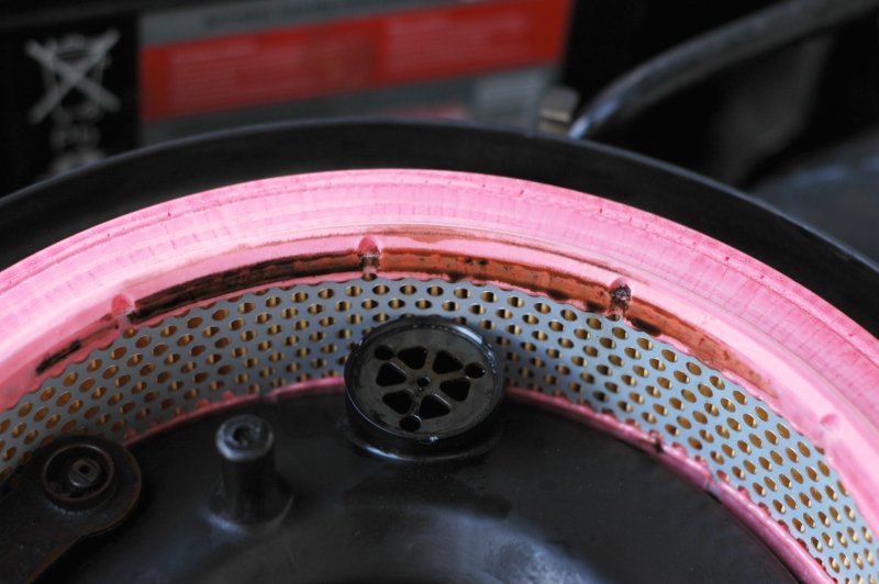

Salut,
Depuis quelques semaines j'avais remarqué que le couvercle du filtre à air était un peu graisseux sur ma 80, mais rien de très méchant...
Tout à l'heure, j'ai voulu regarder le starter auto, essayer de le dégripper, et pour se faire j'ai donc ouvert le filtre à air... Et là... je vois ceci :
Et le couvercle avait pas mal d'huile.
Elle sort du reniflard qui provient du couvre culasse, d'ailleurs, l'ancien proprio m'a dit qu'il manquait quelque chose sur ce reniflard, quelqu'un voit ce que c'est?
Et donc, pour la provenance de l'huile, selon mon père, c'est parce que mon carbu est réglé trop riche --> l'essence se dépose sur les parois des cylindres --> segments HS ou en train de le devenir.
C'est ça? Ou c'est corrigeable sans trop de soucis (sans tout démonter quoi...)?

En effet, il manque une membrane sur le trou
Mais de mes souvenirs, il y a toujours eu un peu d'huile dans la boite à air

Si si, je pense qu'il manque bien quelque chose. La membrane en question est là pour empêcher l'huile de passer mais laisser l'air passer quand même?
Là j'ai quand même l'impression qu'il y en a beaucoup, je veux dire... quand je l'ai eu y avait juste un peu de gras au dessus du trou, là c'est mouillé sur une grande surface du couvercle :?
Mais donc, l'hypothèse de mon père est possible? Si c'est le cas faudra que je fasse régler le carbu correctement, ça limitera peut être.

Tu sais Tristan, des fois, il ne sert à rien de se faire des nœuds aux neurones..certaines choses doivent rester comme elles sont !
Nos anciennes ne sont pas neuves ! et nous ne pourrons jamais leur rendre l'état ou elles étaient quand elles avaient 1 ou 2 ans !
J'ai roulé avec mon exT44 1.8 pendant 11 ans dans le même état que toi ( un peu d'huile dans la boite et membrane absente)
Je n'ai jamais eu de soucis !
Tu nettoies la boite au moment du changement de filtre et voilà tout !
Un peu d'huile dans l'admission ne fait pas de mal..sans en verser des litres bien sur :)
As tu nettoyé la grosse durite qui vient du bloc moteur ? Celle qui remonte du bas du bloc
Car si elle est obstruée les vapeurs d'huile se condensent et ajoutent aux remontées d'huile.

Par contre, je vois pas de quelle "grosse durite" tu veux parler :?
Re: Huile qui remonte vers le carbu
Elle est à droite quand tu es face au moteur, vers l'arrière du bloc, elle part d'en bas pour monter au niveau du couvre culasse.
J'ai pas de photo désolé, c'est la durite principale d'aspiration des vapeurs d'huile.
Si elle est obstruée, c'est surtout en bas et dans la buse ou elle vient se fixer sur le bloc
Accumulation de crasse au fil des années.
chaque fois que j'ai nettoyé ça, mon moteur respirait mieux et tournait plus rond au ralenti
Pour le starter..pareil sur le 1.8 de la 100.je l'avais viré..ça ne sert à rien ce truc !
Deux trois petits coup de pédale avant de démarrer, histoire de faire marcher la pompe de reprise et hop ! démarrage
Après si elle est en bonne santé, elle tient le ralenti sans problème ! :)

Il y'a normalement un petit cache en plastique très souple,sur la mienne il s'est cassé et ça fait quelques années que je roule ainsi..ne te prends pas la tête il y'aura toujours un peu d'huile..
Messages : 7884
C'est normal cette huile et là je ne trouve pas qu'il y en ait beaucoup...
Perso, je me découpais un ptit bout de mousse que je mettais sous la grille, ça diminuait un peu le phénomène...

philweb a écrit :...As tu nettoyé la grosse durite qui vient du bloc moteur ? Celle qui remonte du bas du bloc ...
scane1806 a écrit :...tu arrives à un croisement a 3 petits tuyaux, y'a a un qui part vert un petit cylindre de moitié couleur noir et moitié couleur blanche et de là tu descends et tu arrives sur cette fameuse grosse durite qui sort du bloc moteur...
auto-union a écrit :
Voilà c'est exactement ça !
Démontes la, nettoies dedans, mais surtout en bas, dans la buse qui est dans le bloc.
A chaque voiture que j'ai eue une grosse masse de crasse était dedans.
Comme les vapeurs remontent mais ne peuvent pas circuler correctement, ça reste dans les tuyaux et fatalement ça suinte de partout.
Ensuite si c'était bien bouché, tu verras qu ele moteur tourne vachement mieux, surtout au ralenti.
