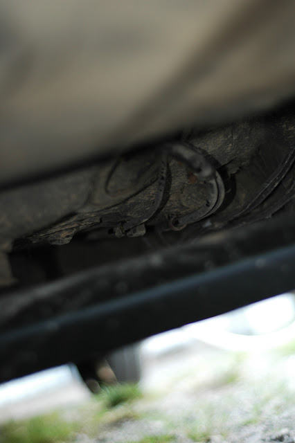

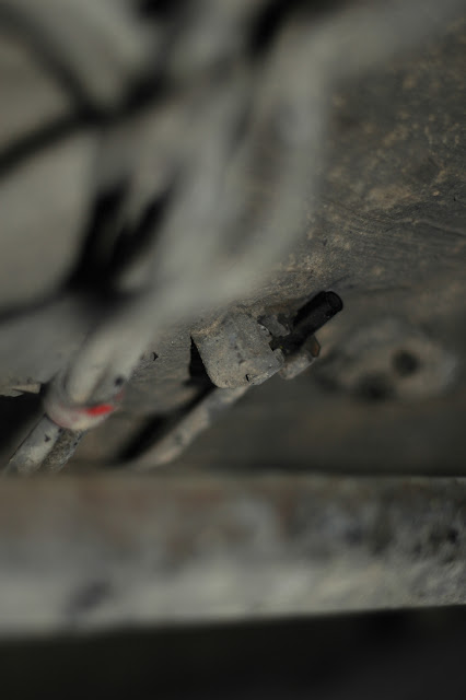

Salut,
En regardant comment j'allais procéder pour remplacer toute la partie arrière de l'échappement sur ma 80GT, je me suis rappelé (je l'avais vu, j'avais oublié de demander...) qu'il y a un tuyau qui sort au niveau du réservoir, et qui n'est relié à rien.
Il y a les deux tuyaux qui partent vers le moteur (drôle d'idée d'ailleurs de les faire passer sous la voiture sans protection non?), et un troisième tuyau un peu plus petit, qui commence à partir vers l'avant, et qui n'est relié à rien.
C'est une évacuation (pression, eau....)? Ou il devrait y avoir quelque chose au bout?
Deux photos :
Vu de l'avant de la voiture :
Vue de l'arrière : (c'est celui le plus à gauche)

Oui, mais c'était juste pour savoir si c'était normal, parce que là, il est tourné vers l'avant, donc se prend toute la poussière et tout :/

mise à l'air libre du réservoir....

Non, donc c'est uniquement la mise à l'air du réservoir. C'est bien ce que je pensais, mais c'est normal qu'il se termine comme ça, et dans ce sens là?

C'est bien la mise à l'air libre du réservoir, normalement, il y a une sorte d'embout en forme d’entonnoir coudé au bout.
