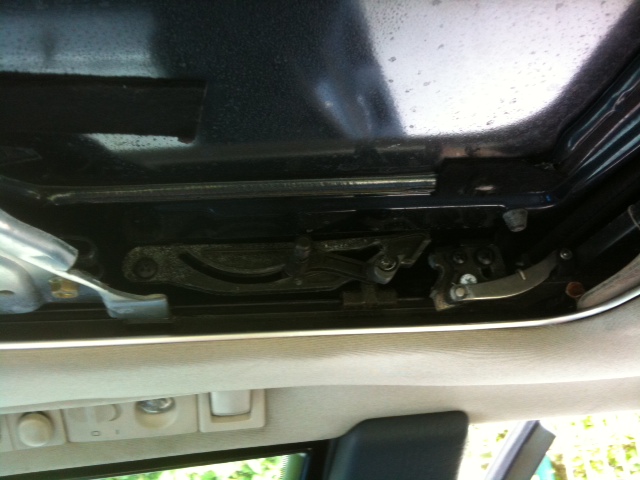

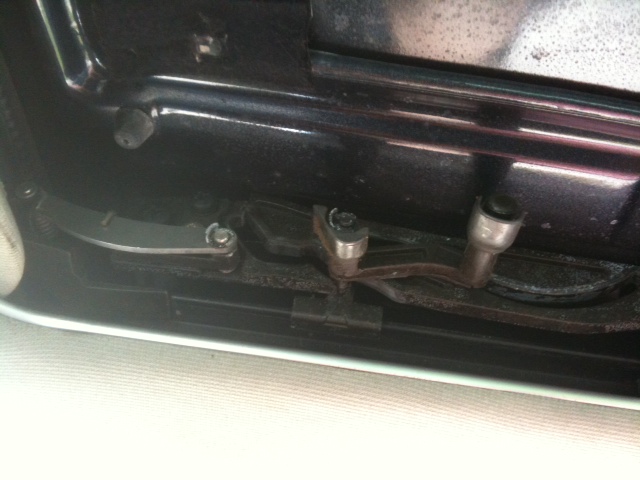

Aujourd'hui j'ai eu cinq minutes pour aller regarder ce foutu toit ouvrant sur le corbillard.
Après avoir fait glisser la garniture, j'ai pu constater les dégâts.
Cote droit:
On voit bien que c'est casse :roll:
Cote gauche:
C'est casse aussi au même endroit.

Pas de soucis, j'ai déjà trouve l'origine du problème:
Une de ces vis de réglage était largement dévissée.
Merci pour l'eclate, je me sers du manuel carrosserie de la V8 et c'est pareil.
Quand a la longévité: sur la berline, aucun défaut après toutes ce années. Lorsque je l'ai eu, le toit forçait, un nettoyage des guides et un huilage a huile de vaseline (huile de machine a coudre) régulièrement élimine les frictions parasites. Et depuis quelques années j'ai passe la commande a l'electrique ;)

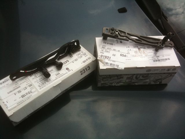

Alors je suis allé chez OOOO aujourd'hui. Sous le bras et pour rigoler un brin: la pièce déposée, la doc carrosserie de V8 et même quelques extraits de KATE. Je lui dir ue ca correspond pas et que des amis m'ont conseille d'autres refs, trouvable sur d'autres eclates. Le gars en est pas revenu que la pièce soit pas référencée. Il a voulu la garder pour enquêter.. Bon c'est en commande pour 46E et bien sur pas dispo. Il a préfère commander quine seule sur les deux, il est même pas sur quelle soit la bonne :lol:
Enfin je suis pas presse... :mrgreen:
Messages : 9333
Re: [T44_V8 D11]Toit ouvrant / basculant HS
Et voila, recus et changes dans la foulee. Lardfeuille soulage de 96E, les deux pieces font pas le meme prix.
