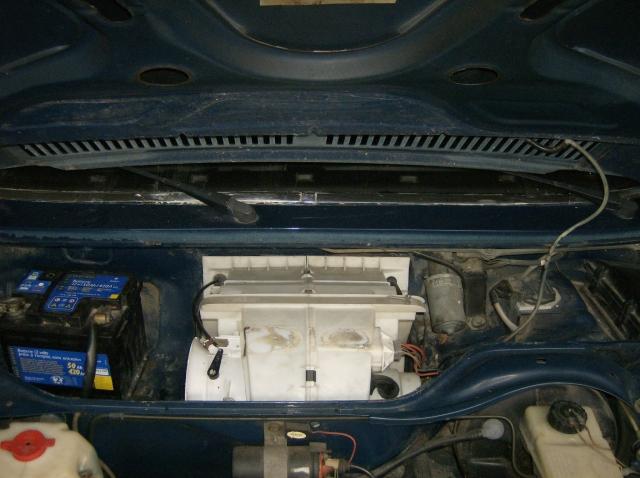

je suis allé rendre une visite à ma C2 vori si je trouvai la pompe à essence ... :roll:

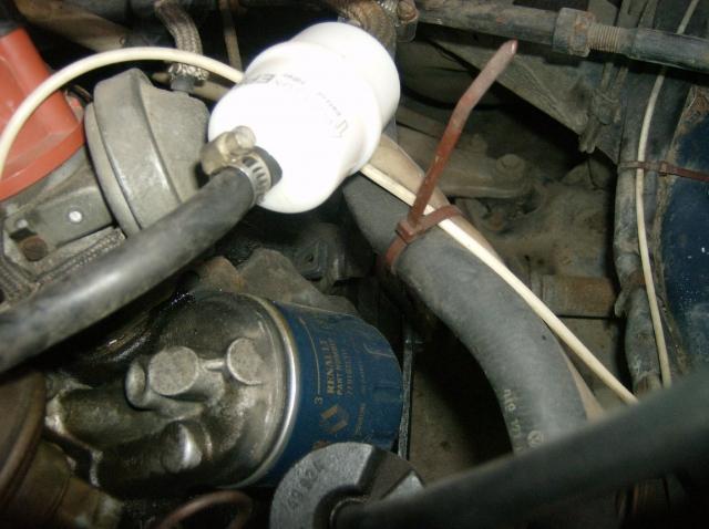

je ne sais pas c'est quoi ce bidule blanc ... " Purflux EP58 petrol filter"
filtre à huile Renault ... 77 01031 111 LS 144 B.
le nom exacte de cette pièce ? :roll:

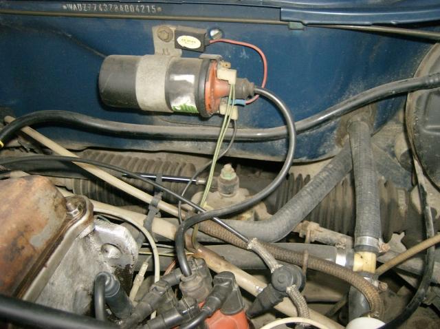

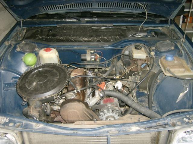

l'intérieur du capot

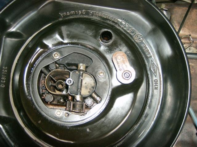

le carbu

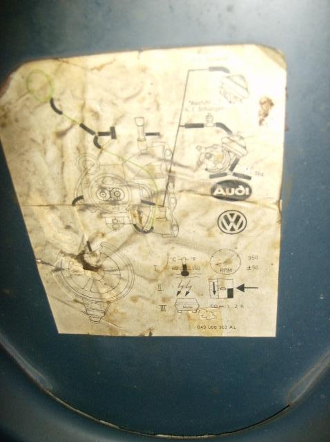

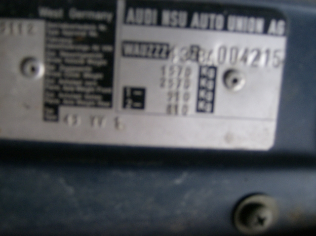

la plaque constructeur
WAUZZZ43ZBA004215 43YV1
1750kg - 2570kg - 910kg - 810kg

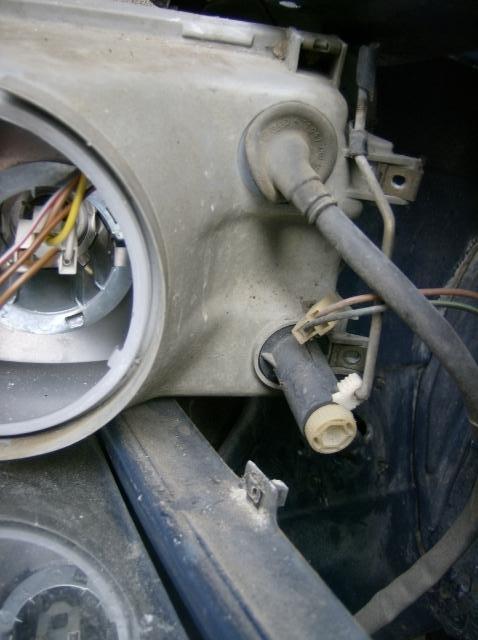

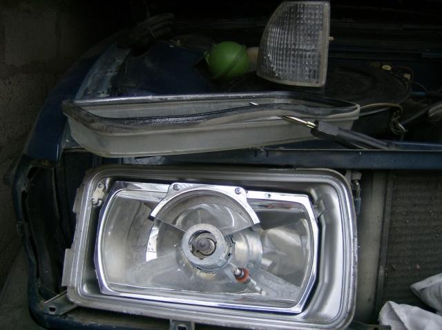

le joint des phares pas en très bon état ( souples et secs )
a quoi sert la petite tige, elle part d'un support blanc derrière le phare et ressort au dessu du phare une fois qu'il est posé ?
ou se trouverait la pompe à essence ? quelqu'un peut copier la photo et me marquer dessus ? :roll:

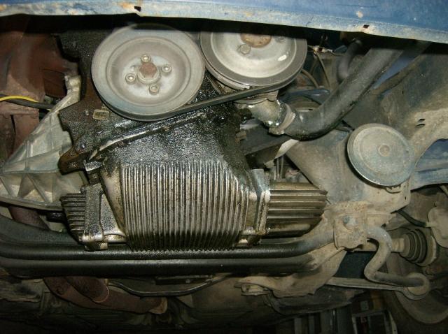

dessous du moteur
c'est la parti élec le gros machin blanc ?
Batterie Renault ... 12V 50AH 420A pour clio kangoo twingo R19 mégane

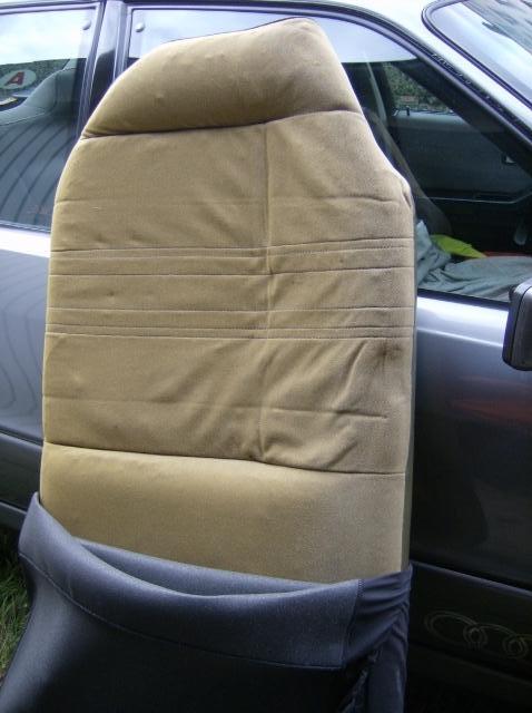

couleur original de l'intérieur en enlevant les housses

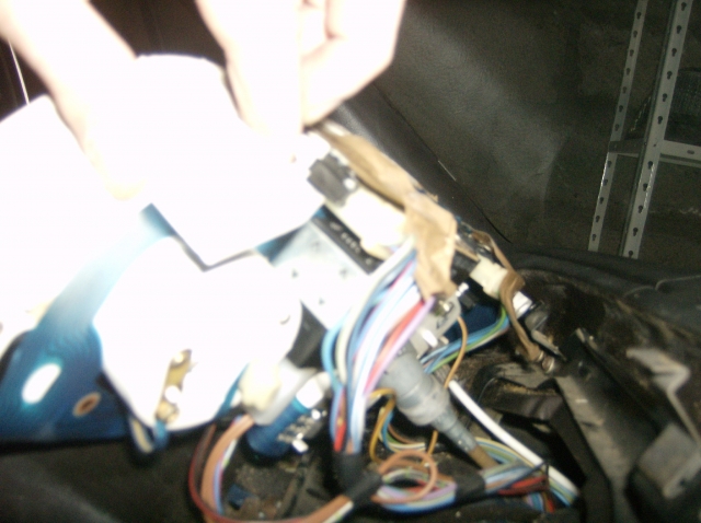

impossible de démonter entièrement le compteur ( peur de casser ou arracher quelque chose ) pour voir mes deux problèmes :roll:

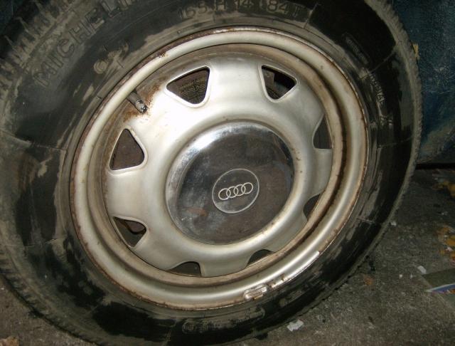

pneus 165 R14 84T, il manque un chiffre là :roll:

Ta pompe à essence est sur le bloc moteur, au bout du filtre à essence blanc de ta première photo.
Pompe mécanique à membrane.

Daniel a écrit :Ta pompe à essence est sur le bloc moteur, au bout du filtre à essence blanc de ta première photo.
Merci pour ta lumière Daniel, sa coresspond aux liens Ebay plus haut à ton avis ?
Messages : 17564
Re: Quelques questions sur ma T43
OUi, le premier lien et le troisième correspond bien au niveau de la forme de ta pompe à essence.
J' ai la même sur ma 100 1.8. ;)

POur les pneus c'est du 165/80x14 indice de vitesse T (le 80 n'est pas indiqué) On dirait des ZX ou XZX d'origine (ou presque)

pour ton tableau de bort, il sufit de deviser ton cable de compteur
mise en garde toutefois: c'est quelques chose de fragile et probablement plus dispo chez audi... donc démontage uniquement si tu en a vraiment besoin!
