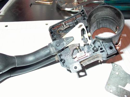

Salut a tous,
J'ai acheté une Audi 100 Avant Quattro de 1990, dans l'ensemble tout fonctionne bien mais les phares avant sont allumé tout le temps.
A priori rien de trafiqué, quelqu'un a une idée d'ou ca peut venir ?

un probleme de comodo?
genre bloqué en appel de phare????

Oui mais dans ce cas ce serait les grands phares qui serait allumé. :|
je précise que ce sont juste les croisement qui sont allumé, si j'allume les positions, j'ai les croisements + les positions.

Mouais, donc c'est pas l'option pour l'italie et les pays du nord. A savoir que chaque ampoule est protegee par un fusible. Je m'orienterai aussi vers le comodo.

Je démonte ca et je vous redis.

Et pourquoi pas un relai collé ... si c'est pas le commodo ?

Comment tester ? je met mes doigts dessus quand j'enclanche le commodo ?

C' est le comodo, certain....j' en ai déjà réparer un....et il n' y a pas de relais à ce niveau des phares, sauf
si la voiture a été bricolée. :mrgreen:

+1 Pas de relais, c'est le comodo qui prend tout dans sa g*le.
Facile a demonter, faut juste faire gaffe aux petites pieces qui vont sauter partout.
