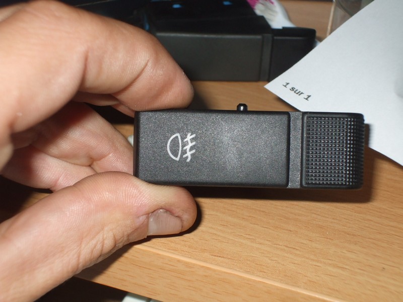

voilà j'ai une question, sur une Typ85, les boutons antibrouillard qd les ampoules fonctionnent (pas mon cas actuellement), il ya une petite lumière en dessous des pictogrammes
mais qd on actionne ces mêmes boutons pour mettre les antibrouillards en action, la lumière augmente t elle en puissance ?

Non ! ça ne change pas d'intensité.
Mais je ne m'en rappel plus s'ils s'allument contact mis ou seulement quand on active les veilleuses.

Allumés, comme les autres boutons du TDB dès le contact mis ;)

Merci ALex, en fait je n'ai que les voyants de vitres elec qui s'allume
Re: question boutons antibrouillards etc...
Tes ampoules sont grillées dedans, moi je n'en ai qu'un qui s'allume
Les ampoules sont soudées dedans, un peu galère à changer, j'ai laissé tomber pour le moment

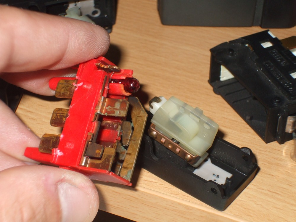

un tuto est dejà fait par aimable je crois mais sur une version plus recente de l'auto (type89 je crois), je vais donc tenter l'aventure
cependant aimable dit de prendre une resisante de 1Kohm alors que sur le net ils disent 500/600 ohms...
et puis je ne sais toujours pas quelle MCD prendre au niveau eclairage (bien compris que 15000 ce serait de trop)

oui mais le principe est le même non ? mettre une led avec une resistance et souder point barre? non ?

le plus souvent la résistance est déjà soudé dans les boutons.
Messages : 16646
je ne vois pas de résistance dedans là

ben la...va marcher moins bien maintenant....... :lol: :lol: :lol:
si tu remonte ca comme une ricaine..... :mrgreen:
