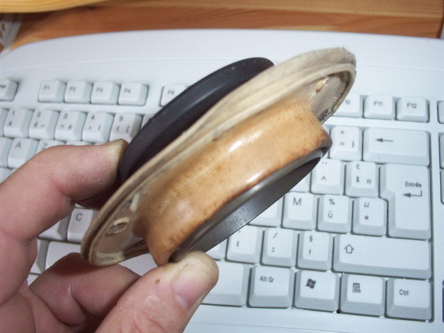

Bon j'ai ouvert le dessus de la wg, le ressort est en bon état, la membrane de ce que j'ai pu en voir est également bien, mais à quel endroit regarder en particulier? Le coulissement s'effectue également sans souci.
Messages : 17459
Re: Pression de turbo qui ne régule pas
On regarde tout autour, il ne doit pas y avoir de coupure...le plus simple est de balancer de l' air comprimé dans la chambre inférieure, par le tuyau et
d'écouter la moindre fuite...1 bar suffit...pas plus.

Merci Daniel ;) je ferai le test quand je pourrai rouler avec (histoire d'aller jusqu'à la casse ou je peux utiliser l'outillage

moi elle était fendue sur le coté,mais ça ne se voyait pas spécialement,il a fallu tirer dessus !
