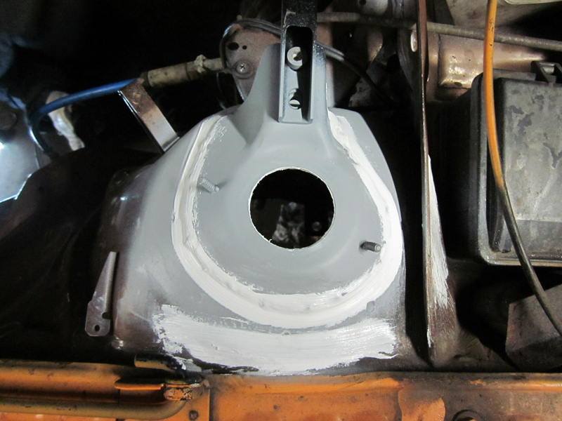

Pour faire ça? :D
plusieurs étapes:
-décappage
-phosphatant
-soudure + nettoyage a la brosse de la soudure
-phosphatant
-appret
-jointement avec un joint de carrossier (et pas du produit à salle de bain ^^)
a venir un appret epoxy et une peinture ;)
