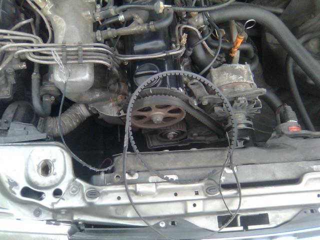

tiens ... j'en profite également de ce post pour ma petite question ( au lieu de créer deux post identiques )
Retour de week end, ma courroie d'alternateur casse sans raison ... peut être due à quoi ? :?
J'en ai une temporaire et je compte en acheter une, un conseille ? une préférence ? Marque précise ?
Merci d'avance ( moi c'est sur mon 80 B3 DZ )
Messages : 17364
Re: Changement courroie d'alternateur
Trop tendue...m' étonnerais, pas assez tendue, patine et chauffe, résultat, elle se coupe
toute seule.
Les roulements de ton alternateur tournent ils bien ?
Je verrais bien, aussi, un mauvais alignement entre les 2 gorges des poulies, alternateur et
vilebrequin.
vilebrequin.
Une côte précise, ou qui pourrait le faire ? Merci pour ta réponse Daniel
Messages : 17364
çà se voit à l' oeil... ;)
