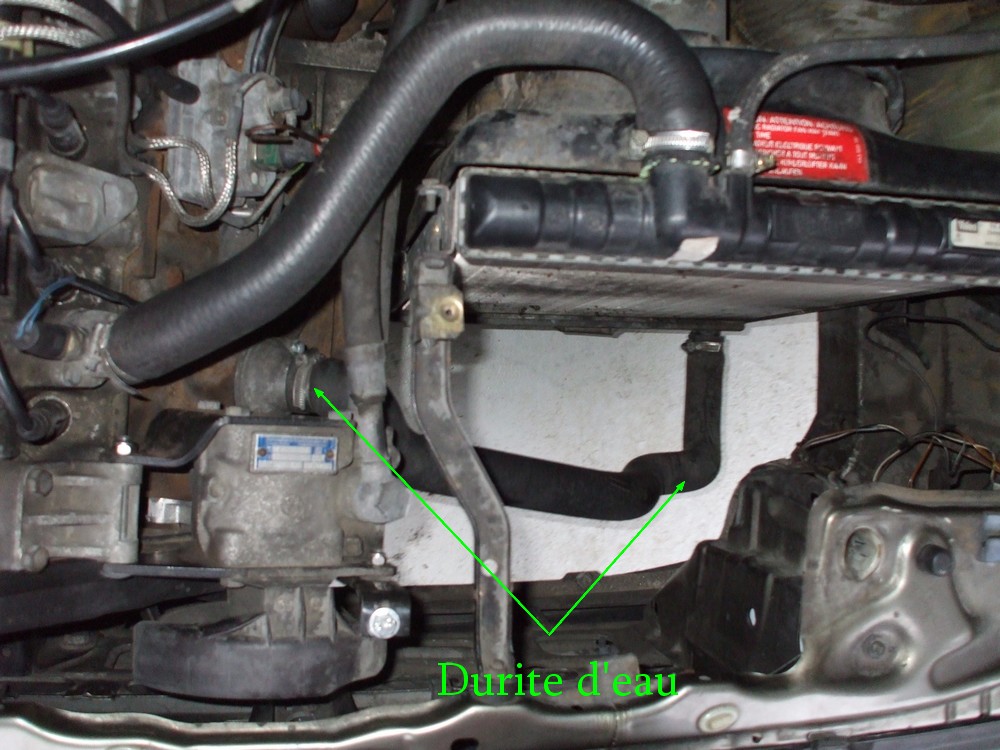

Salut les gars
Voilà j'ai terminé mes parechaleur radiateur pour mon GT et j'aimerai savoir si j'enleve cette durite pour mettre le parechaleur dois je purger le circuit de refroidissement apres ?
et rappelez moi svp commetn on fait exacetment lorsqu'il n'y a pas de vis de purges ? on ne fait que d'appuyer sur cette durite pour chasser l'air ? merci comme je vais sur circuit Dimanche j'aimerai pas avoir une surchaufe ni un JDC parcequ'il y a de l'air dans le circuit....

si tu debranches et tu as pas le choix pour passer ton cache,ca vidange une bonne partie du circuit...
une fois tout remonté,tu remplis au max,tu fais tourner au ralenti bouchon ouvert et chauffage sur le chaud a fond,tu refais un coup le niveau et tu referme ton bouchon.
tu laisse tourner jusque cela ventile et apres refroidissement,ton niveau aura surement baisser un poil...re niveau et hop.... si tu veux aider a la purge,surélève un peu ton bocal. ;)

merci pour ta reponse :-)
donc pas besoin de chasser l'air manuellement il suffit d'ouvrir le bocal et de laisser tourner... ok
