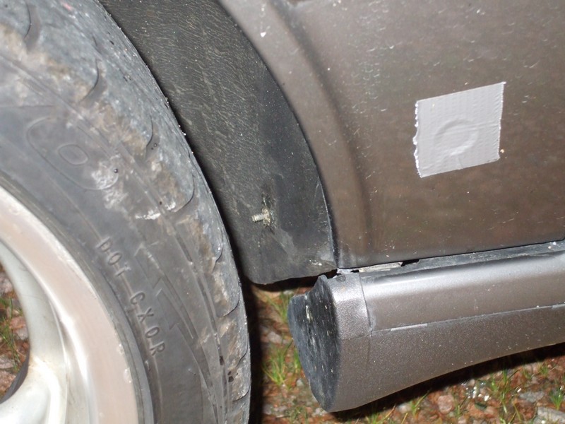

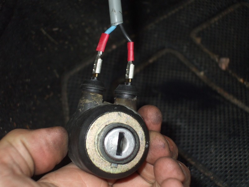

j'ai voulu enlever une alarme (qui s'averea plus tard etre une alarme & un antidemarrage) qui se trouvait sur mon aile avant gauche (un serrure avec une clef comme une boite à lettre !!)
donc je l'ai enlevé puis j'ai coupé le fil qui reliait cette sorte de serrure (comme un con j'avais oublié de couper la batterie j'ai donc entendu un ptit coup de klaxon et j'ai du coup debrancher la batterie) pour mettre du scotch en attendant que mon pote me refasse l'aile et le capot

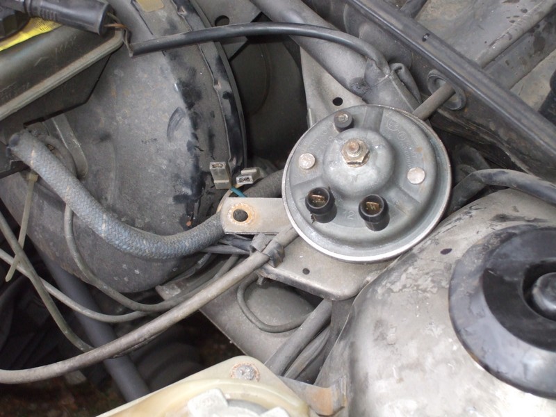

puis j'ai viré egalement en le deconnectant ce klaxon

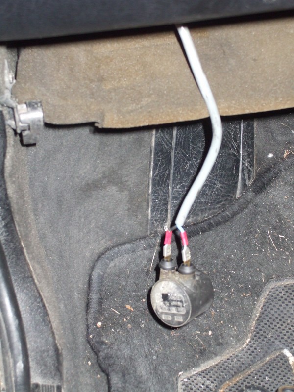

Par acquis de conscience j'essaye de démarrer mais je n'entends pas la pompe à essence qui fait son bruit habituel... la voiture essaye de démarrer en vain c'est là que j'ai compris que c'était aussi un antidémarrage, aussi n'y connaissant pas gd chose en electricité je me dis que je vais rebrancher cette "serrure" à l'intérieur de l'habitacle en attendant que mon pote y jette un oeil, donc je fais ceci :
là cete fois c'est bon j'entends bien la pompe qui se met en marche, je démarre et la voiture se cale à 1200 trs.... je suis tout étonné car elle a l'habitude de se situer plus pres des 500/600 trs, mais bon je me dis tiens ça adu faire qqchose et mettre le ralenti à froid doit marcher, je fais donc un tour de voiture puis au bout de 1 kms ou 2 je ressens que les tours redescende vers 800 trs qd je suis au point mort, jusque là je me dis parfait ! sauf que lorsque je rentre (ayant arrêté la voiture) et que je veux redémarrer celle ci se cale entre 1800 et 2000 trs ! j'ai essayé plusieurs fois à plusieurs instant d'intevalles et pareil....

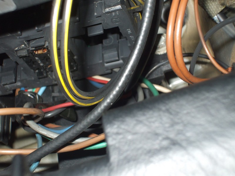

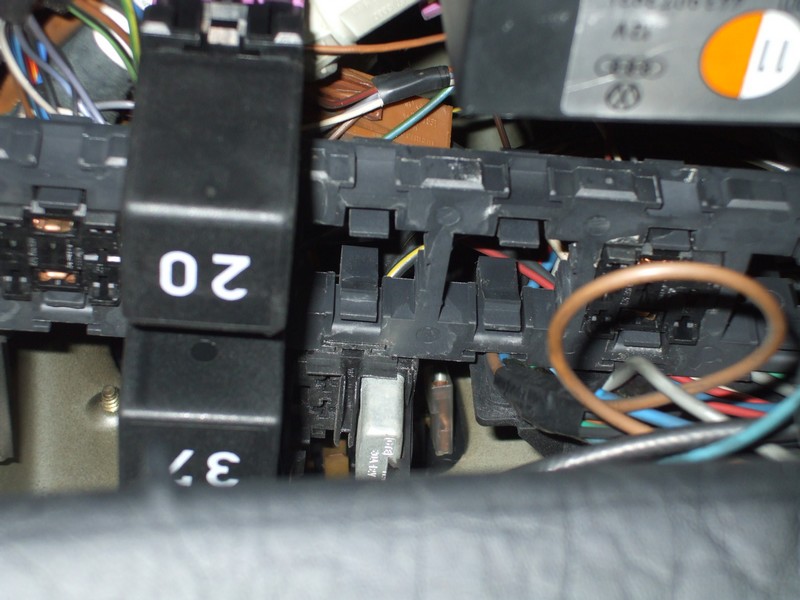

diverses photos du dessous de tableau de bord
Alors à votre avis ? qu'ai je mal fait ou oublié ? que devrais je vérifier ? je vois pas du tout

Relais de gestion du ralenti, avec la pastille orange,sur ta photo, mal encliqueté ou défaillant....Tu l' as touché ? ;)

Ce serait une bonne occasion pour refaire les soudures défaillantes ou " sèches " sur le circuit imprimé. ;)

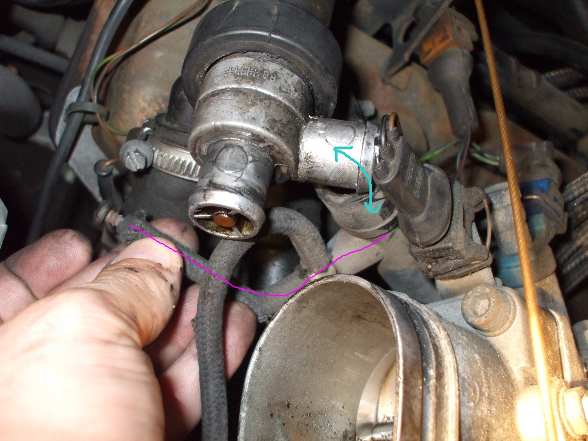

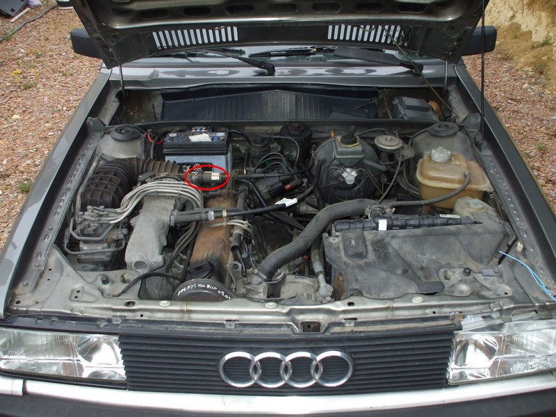

et puis en regardant bien je vois ce truc lorsque je regarde mes photos !!! surement pas d'origine ça c'est sur et je pense que le probleme doit bien venir de la ! car cette durite atterrie dans une patte d'oie qui elle va rejoindre le module de ralenti.... Mais où va donc cette durite à l'origine ??? :?:

Les 2 tuyaux que tu as là , il y en a un qui va à l'electrovane qui se trouve au cul de la boite à air et l'autre va à une soupape thermopneumatique qui se trouve au cul de la culasse ( sur cette petite vanne thermopneumatique , tu verras, il y a aussi le tuyau qui vient de la capsule près de la bobine d'allumage )
voilà une photo du branchement des 2 tuyaux sur la soupape thermopneumatique au cul de la culasse ( pas facile d'accès )

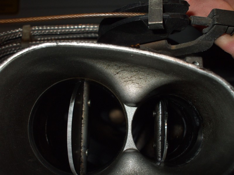

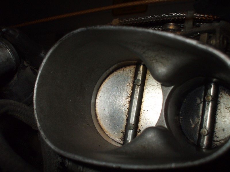

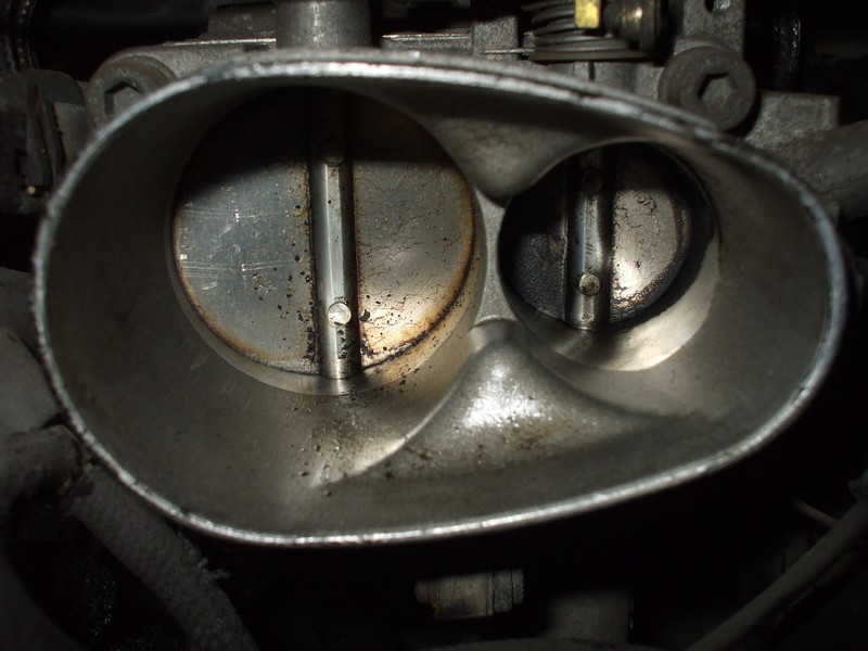

En regardant tes photos , je ne sais pas si c'est de la saleté mais on dirait que ton boitier papillon est fendu ( coté gros papillon ) !!!
Re: Depuis tout à l'heure ralenti à 2000 trs !
Merci Berry :-) faut que je vois ça demain car le samedi je bosse ;-)
Du coup comme tu m'as foutu les boules avec la fissure, j'ai essuyé avec un chiffon et ça y est plus (enfin ce que tu pensais j'imagine)
MAis bon ce tuyeau avec la vis au bout il vaut mieux qu'il soit branché non ? cela aurait une incidence sur le ralenti à froid ? et quel intéret de le debrancher et de le fermer ? ??? :?:

Bah , y en a qui annule l'electrovanne qui se trouve au cul de la boite à air ( la voiture sait rouler sans ) .
En effet , le circuit de dépression joue sur le ralenti.

ok meci donc en reglant ce prob de durite ça va peut etre regler mon ralenti... pu*** et demain il fait mauvais !pas evident pour bosser sur la voiture !
